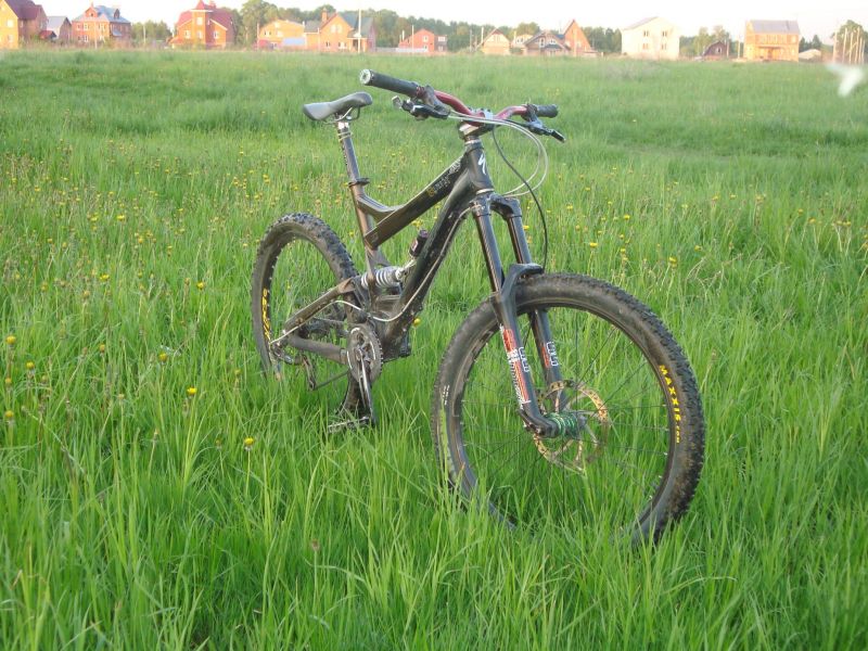

Пара пейзажных фоток!
Оживаем! Куда все пропали?!
п.с. В прошлое воскресение на Самеркате повредил плечё. теперь болит, не могу кататься! ??: Активно его восстанавливаю! Самый же сезон на дворе!

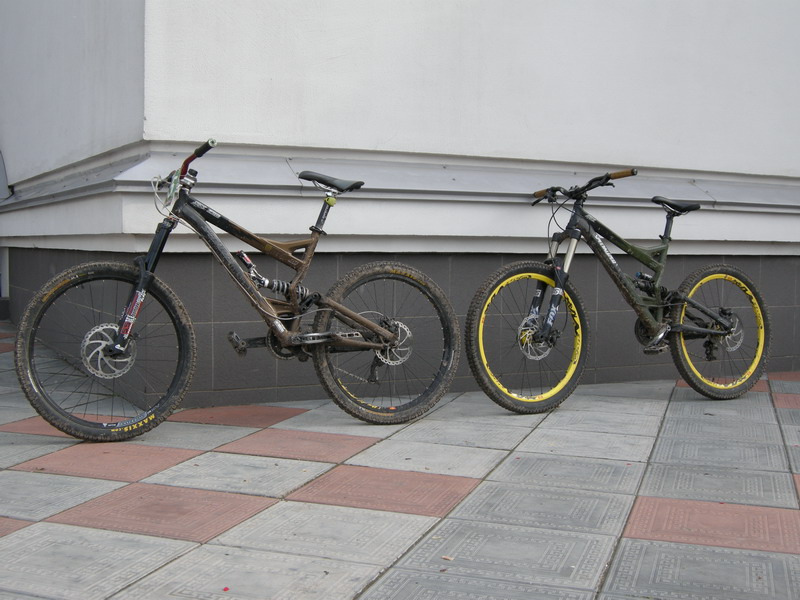

Небольшое сборище SX TRAIL пользователей

п.п.с. Наконец то довелось собрать в одном месте больше 1-го СХ-трэйла!
