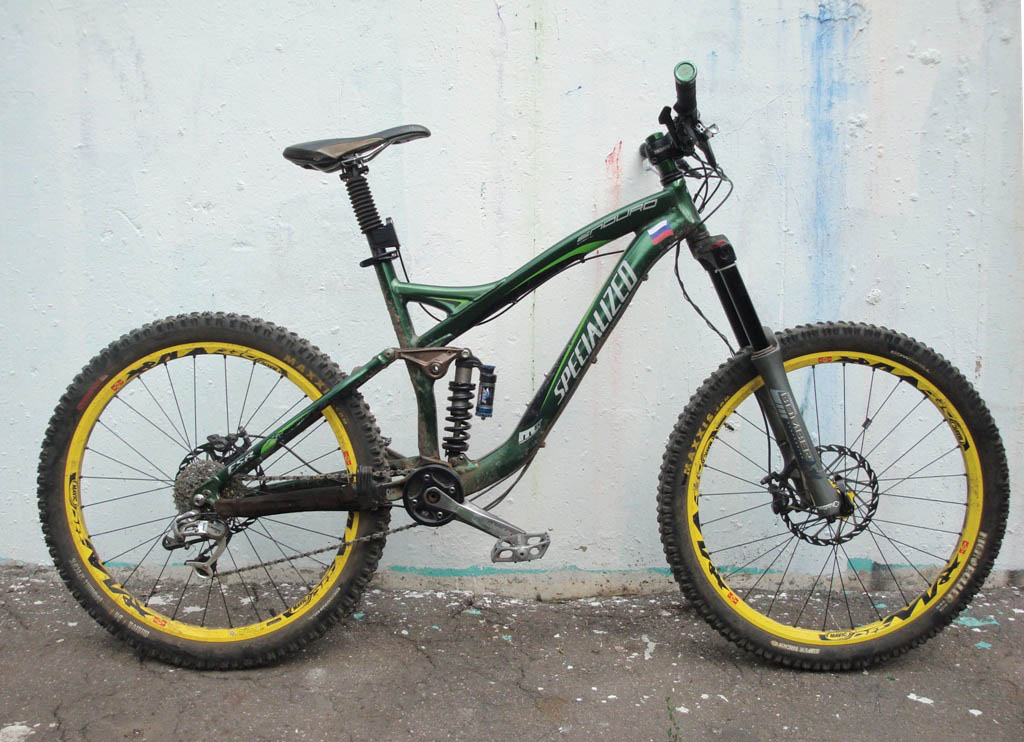

Итак, всем интересующимся - комплит байка для Магнитогорского ДХ.
Изменения по сравнению с "Битцевским" комплитом:
1. Прочные пантовые колёсья).
2. Ротор 8" спереди (обычно там 7").
3. Пружинный DHX 5.0 (пружина 450 lbs).
4. Аморт стоит в ДХ-положение (занижена каретка, угол рулевой завален на 1градус = 67)
5. Вынос на 5мм ниже.
6. Подсидельник на 20мм ниже.
7. Ручки тормозов на 10мм ближе к грипсе.
8. Вилка надута на 15 psi больше.
9. Резина 2.5 (Хайроллер спереди, Миньон Задний сзади)
10. Sprite-Guide! (Об этом ниже)
Вроде всё...
В таком состоянии байк вполне уверено едет по всем трассам ГЛЦ "Металлург" в "неспешном" режиме. Всмысле валить на нём, конечно, тяжеловато, трясёт прилично... Сказывается, видимо, полувоздушная вилка, настройка которой весьма специфична для ДХ и, как я думаю, не достаточно мягкая пружина аморта. Особенно не хватало мягкости на морде, в руки на скоростной колбасе било так, что аж фокус картинки терялся)

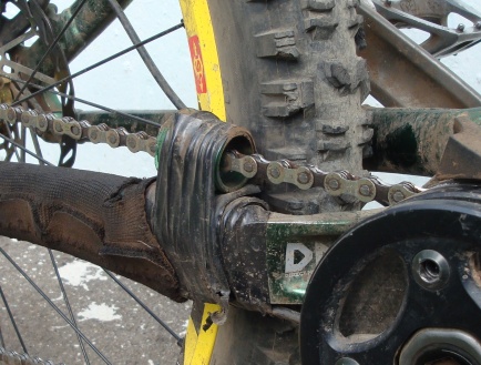

Теперь о "Sprite-Guide")
Это "изобретение", представляет собой отрезанное горышко пластиковой бутылки Спрайта, прилепленное изолентой на нижнее перо, после чего через него протянута цепь.
Зачем это нужно? Оказалось, что покрышка 2.5 в компании с геометрией нижних перьев и ХаммерШмитом, на колбасе и приземлениях регулярно зажевывает цепь в щель между пером и покрышкой, где она (цепь) благополучно застревала)
Установка этого нехитрого изобретения решает проблемы "на корню", дешево и сердито!

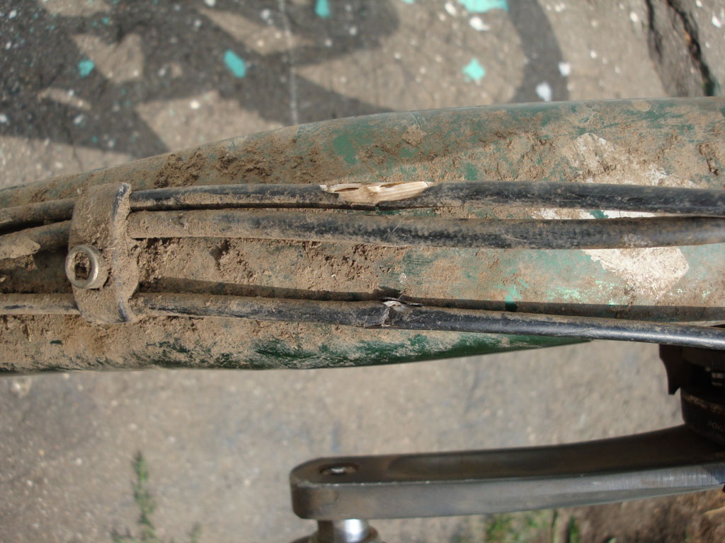

Также инсайд фотка нижней трубы с побитыми тросами переключения. Гидра, слава Вело-Богу, осталась жива! Наверное пусть лучше камни стучат по рубашкам, чем по раме...
