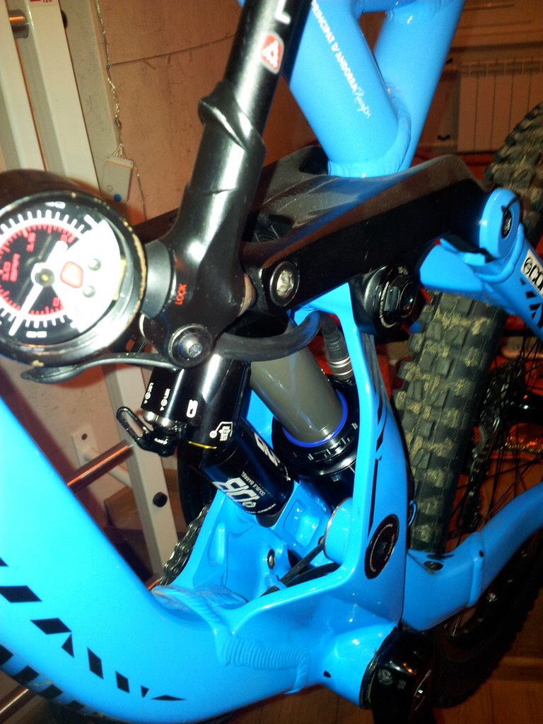

Сообщение от _Jeff_ Посмотреть сообщение
Бачком вниз не встанет ни с какими перьями. Проблема в том, что аморт сжимается с двух сторон.
Поставить аморт с бачком на стоковые перья не представляется возможным, тк при сжатии подвески бачок упирается в шарнир подвески с двух сторон. Апгрейд перьями решает эту проблему каким-то образом (скорее всего крепеж на перьях просто тоньше и бачок проходит между шарниром)
О стоковых перьях речи не идет. На DBI блок с регулировками достаточно широкий, все говно с колеса будет лететь как раз на него. Стоковая защита, скорее всего, полностью его не закроет. Я уже молчу о том, что на ходу пользоваться рычажком будет не реально.
Вообщем перья в большей степени делали под BOS Kirk.
Про бочком вниз я писал из-за этого фото DHv3
