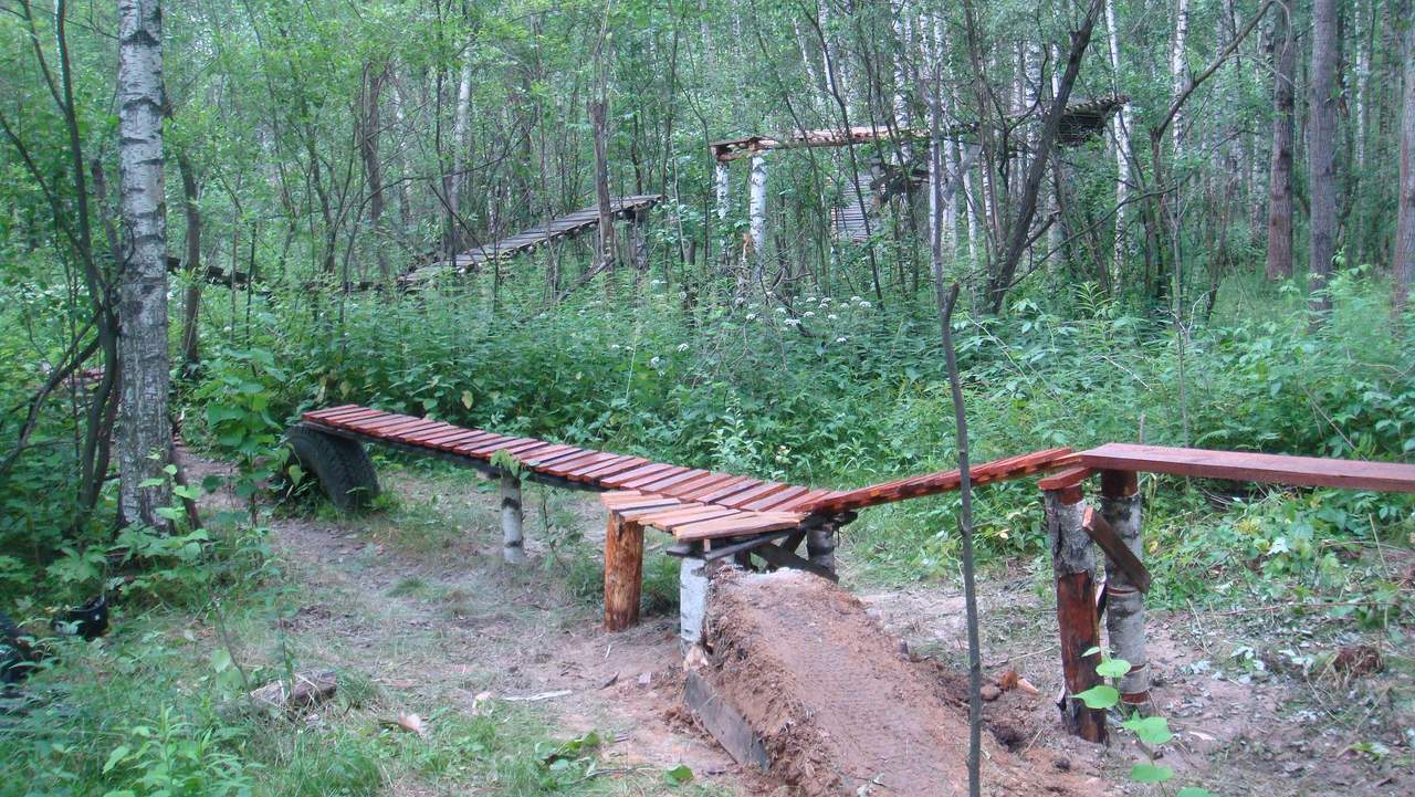

Новый шор собирается шуруповёртом и саморезами. Крепко, удобно, мобильно. После сборки промазывается лаком для дерева. Защита и эстетика.
Чуть больше фоток в теме за Подкову.

лак для дерева это круто, без сомненья ) Покрышка в кач-ве опоры эт тоже тема )
Сегодня в шор интегриовали шпалы. ШПАЛЫ! Тема?!

ну да, только пропитка для шпал - потенциально опасная вещь, являющаяся достаточно сильным загрязнителем, и возможно (неподтвержденно) канцерогеном. Так что не тритесь об эти шпалы телом.
Хотя, шашлычник не тронет, да... Но в лес тащить шпалы я бы не стал - зачем его загрязнять?
