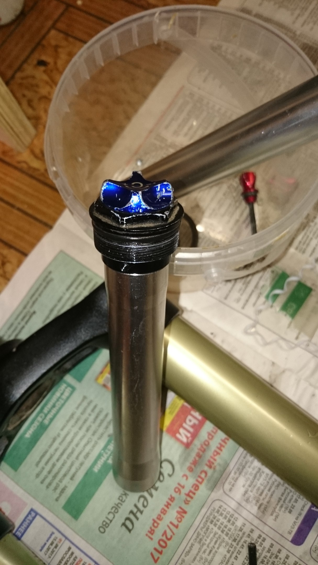

Дабы тем не плодить, подниму эту.
Господа, прошу совета! Как разобрать компрессию в RCA 10 года?
https://pp.userapi.com/c836733/v8367...C509q5PJgg.jpg
Что крутить-тянуть? Пробовал выкрутить топкеп, усилие большое, начинает проскальзывать корпус картриджа. Выкрутил сбоку винтик-пружину-шарик, который щелкае, крутилка не вынимается. В единственном видеомануале который нашел, автор не разбирает эту часть картриджа.
Цель разборки чистка от говен под крутилкой, резьбы регулировки.
Понял принцип и для всех, кто столкнется с этим вопросом, напишу.
После отделения упомянутой части картриджа от отскока, вкручиваем крутилку компрессии до тех пор, пока внутрянка не вынется снизу. После этого, крутилку можно поддеть и снять, она держится на резинке.
