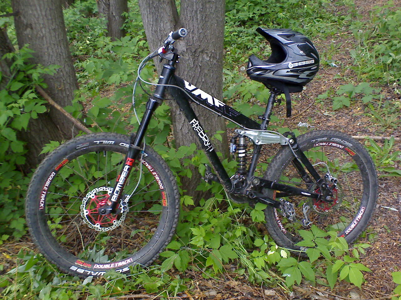

Ааа вот мой фреди Собрал наконец то
Рама: Merida UMF Freddy 1. 07г.
Вилка: Marzochi 66 VF2, 05г 170мм
Аморт: Fox Vanila R. 222mm - 70mm
Рулевая колонка: Creek Double- Xc
Обод передний: 26" SunRims DoubleTrack 32H
Обод задний: 26" SunRims DoubleTrack 36H
Втулка передняя: disc Xenium XH-740-DH 32H, 20mm
Втулка задняя: Disc Chosen 36H, 10x135мм
Тормоз передний: Hope Tech M4
Ротор передний: Hope Disc Mono 6 Saw Disc 8"
Тормоз задний: Hope Tech M4
Ротор задний: Hope Disc Mono 6 Saw Disc 8"
Вынос: 25,4mm Pazzaz Atb- 902 Cnc
Руль: 25,4mm Atomlab Aircorp Cromo:4130 W:710mm
Цепь: SRAM PC951 Chain 9sp
Кассета: SRAM PG990, 9- speed - 11- 32T
Триггер: XT Deore 9- speed
Задний переключатель: Shimano XT Rear Derailleur Shadow M772,
Спицы: Dt competition 2.0- 1.8mm black
Педали: Wellgo Azonikc
Система: Shimano Hone FC- M601 170mm
Рок ринг: RaceFace Bash на 36Т
Передняя звезда: Funn Hooka DH Chainring 36Т
Успокоитель: Xenium CH-261
Покрышка передняя: Schwalbe Wicked Will FR Tyre - Gooey Gluey 26.2.35
Покрышка задняя: Schwalbe Wicked Will FR Tyre - Gooey Gluey 26.2.35
Содло: Funn
В раме заменено Коромысло... Старое треснуло.. Новое фрезерованное, намного лучше и прочнее
На аморте врезан сосок для подкачки воздуха
Втулки на аморте выточены из Титана...

ты бы хоть рассказал где такие коромысла могут сделать,тут бы народ тебе благодарен был
Старый 29.05.2010, 01:04   #1744
Vertuoz
Регистрация: 04.01.2008
Сообщений: 36
Я сделал в уфе... ели если через знакомого..... Где то на заводе делали... долго правда... 1,5 месяца ( 6к отдал за это это удовольствие...
Сделанно из дюрали, марку не помню.
Изночально хотел делать из Титана, но материала не нашёл (
Ещё кто нить подскажет что делать с этими горизонтальными дропаутами ???? Колесо съезжает (

Сообщение от Vertuoz Посмотреть сообщение
я планирую замутить дропауты со сквозными дырками 10мм... но на это пока нету денег
зато КРЫМНАШ! (с)
Старый 29.05.2010, 01:11   #1746
Vertuoz
Сообщений: 36
Я тоже об этом думал... Ааа не вырвет оснуву дропаута ?))
Лучше всего будет из титана но торогое удовольствие Наверное на дюрали остановлюсь )

Блин... ты же себе мог сделать 200мм и более хода без проблем! Коромысла полностью идентичны оригинальным?
Старый 29.05.2010, 01:55   #1749
Vertuoz
Сообщений: 36
Да.. Идеально подходит...
Ааа там не получится наверное ход изменить, это аморт нужно будет поменять на больше хода.. Ааа он не влезет...
Да мне 190мм хода хватает за глаза ))
Ну а если даже и можно изменить, то геометрия поменяется и наверника может рама где нить треснуть... Она же рассчитана
Vertuoz вне форума   Ответить с цитированием
Старый 29.05.2010, 02:23   #1750
32.50
Регистрация: 14.04.2008
Адрес: МСК, СЗАО, Строгино
Сообщений: 6,128
да ладно тебе))) посмотри на мой
Серег, 200 сзади... очень маловероятно при адекватной гео.
у мну то порядка 195мм при 222 аморте. фактически с сохранением родной гео и рама перешла за границу возможного )))
дальнейшее увеличение возможно только за счет длины перьев.
зато КРЫМНАШ! (с)

Геометрию вспоминайте, народ )))
Берем, и дырку под верхнюю часть мортера на 5мм смещаем к центру, а дырку под перья отдаляем наоборот на 5мм. В итоге получаем больший ход при 222мм мортере )))

а ниче что у тебя будут перья биться об раму\подсидельник? не?
дык эта.....у мну ж 222 и всё четко))

у тебя все четко потому, что ты просто заменил аморт)

нуда, я вот что думаю,по визуальным замерам 230й амморт должен встать....вот только бывают ли размерности таких аммортов 230х76(а не на 70 как у 222)

а смысл? ты гео испоганишь только. с 222 и так гео становится хуже) а с 230, так ваще ахтунг будет

230 уже не встанет. Причем не из-за геометри, а из-за перьев. Они в каретку упираются...
Хотя можно поставить 240мм мортер, но в крайние дырки. Будет около 190мм хода, но рычажность уменьшенная.
