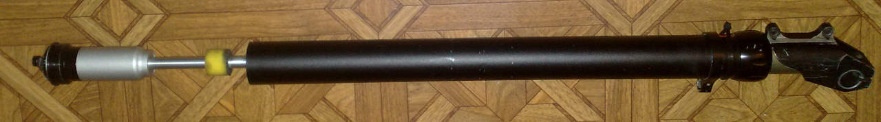

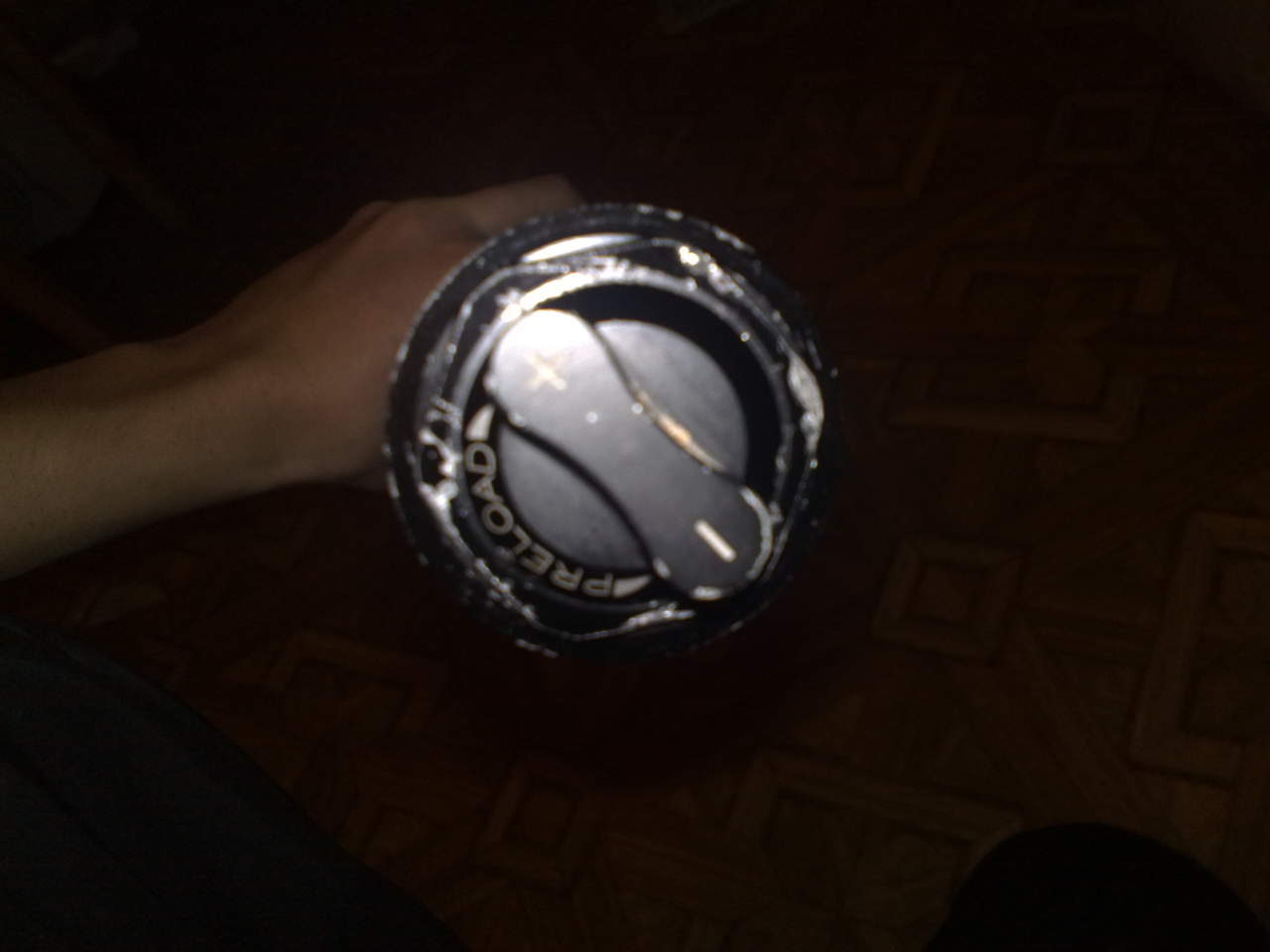

вилку купил недавно,помогите вытащить кишки
из обеих ног
Димасище
а че за масло заливать,5?

Сообщение от ATOM456 Посмотреть сообщение
из обеих ног
Димасище
на первой фотке
берешся одной рукой за прелоад(за всю черную часть)
второй руокой за веребристую часть прелоада, раскручиваешь как обычный винт с гайкой=)
на зиму заливай 2.5 синтетику

ни в какую
а другую ногу как,которая с воздушной камерой
