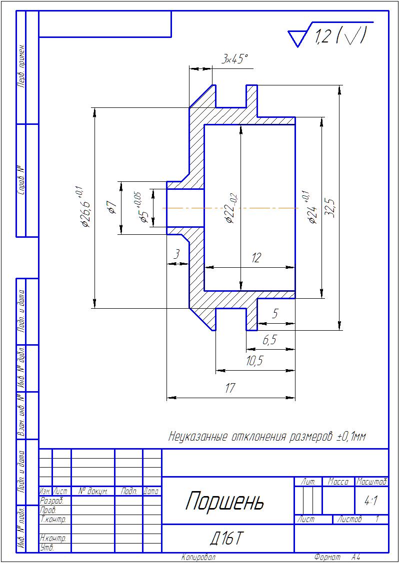

Из чертежей тоже мало что то будет понятно. Принцип как солоэир. Клапан в поршне открывается, когда поршень идет назад (отскок) и упирается в крышку ноги. Давление в позитивке и негативке выравнивается при каждом возврате вилки в полностью разжатое положение. Как только начинается сжатие, за счет пружинки и давления в позитивке клапан закрывается. Короче, система сама компенсирует любые протечки между камерами.
Кстати, пробовал собрать сжатой пружину, когда накачиваешь, сама вылазит, чисто из за давления. Так что система очень надежна и жизнеспособна.

ну так более менее понятно. я просто щас навскидку не могу сообразить какая часть кишок на фото как стоит в собранной вилке. разбирал то всего один раз. вечерком открою мануал и посижу покурю, сопоставлю с фото.
насчет чертежей я имел в виду выложить сертежи деталей, что ты выточил, чтобы юзернейм, столкнувшийся с данной пролемой, мог отнести их к токарю и сказать мол забадяжьте мне вот такие штуки. ну и потом поставить их, для чего было бы очень здорово если бы ты сделал инструкцию с фоткаме. хотя я понимаю что разбирать вилку чисто для инструкции реально западло

да разобрать не трудно, но сломал правую руку, пока не смогу. А чертеди вот... Но юзеру проще будет мне написать и получить все готовое, от проверенного токаря из нужного материала и с резинками.
