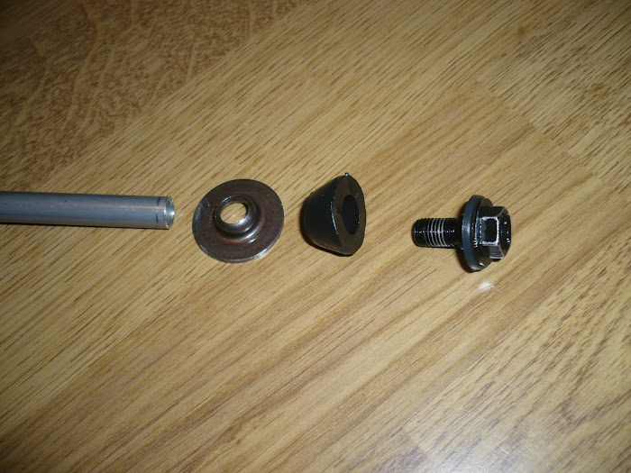

Эй, сервис мэн, это чо такое? Решил подставить разом всех владельцев маниту?
Старый 01.01.2015, 17:07   #23
koshey
Регистрация: 09.08.2005
Адрес: Singen, Germany
Сообщений: 3,761
Объяснись, товарищ. Не догнал что-то
Старый 01.01.2015, 17:31   #24
OVI
Регистрация: 07.08.2008
Сообщений: 1,086
Наверное, шмель имел в виду, что отбойник должен быть на штоке до шайбы.
Старый 02.01.2015, 00:13   #25
koshey
Сообщений: 3,761
сперва хотел возмутиться, но, поразмыслив, подумал, что большой полосаты мойжет быть и прав
Важный момент.
ВОТ ТАК НЕ ПРАВИЛЬНО, ибо от лукавого
Резиновый отбойник одевается на шток и потом уже сверху накладывается шайба.
Виноват.

Да ладно, правильно ты все сделал, смотри внимательней

Важный момент.
Виноват.
А заглавное сообщение не хочешь подправить?

Может у кого есть идеи... убилось кольцо паралоновое. То которое стоит под сальником в штанах. Как можно вырезать новое? Паралон нужной толщины и консистенции нашел. А вот как его на кольца порубить не придумал. Пробовал самой ногой продавить на фанерке. Коряво выходит.

Две заточенные трубы подходящего диаметра. Ставишь ее на поролон, молоточком сверху СТУК, и готово.
