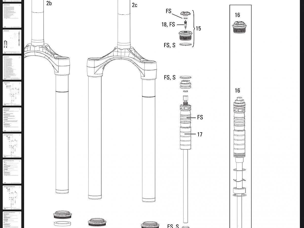

Приветствую!
Можно RockShox Judy Silver TK Solo Air разогнать до 120?
MY STREET - MY FREEDOM
Zerg вне форума   Ответить с цитированием
Старый 15.11.2021, 04:28   #13783
sfk
Регистрация: 26.02.2020
Сообщений: 253
Если хоть один спейсер (17) есть в воздушной пружине, то можно. Нужно просто его убрать. Если нет, то замена штока (если для Judi такие существуют вообще).
