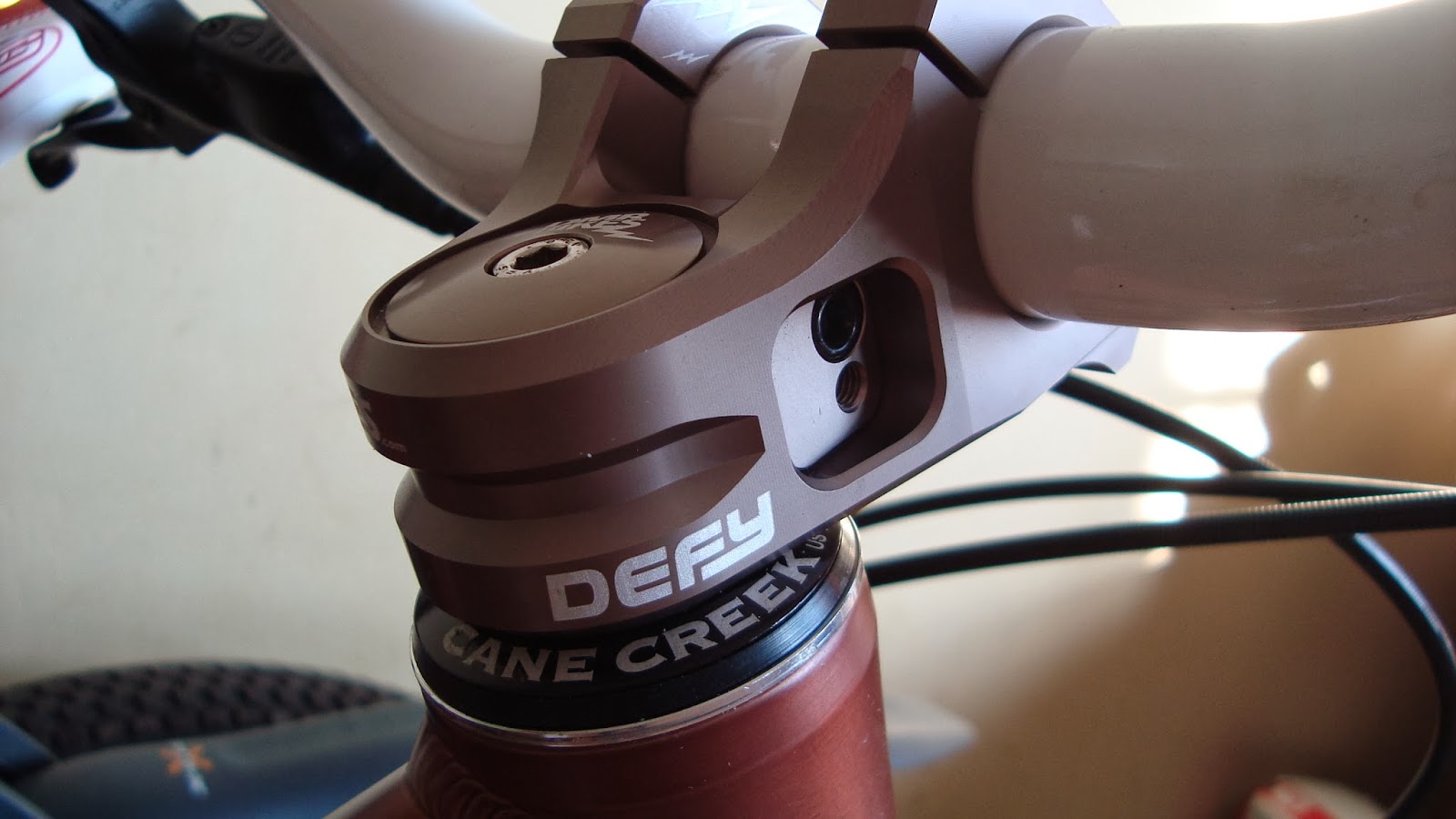

DMR Defy же.

DMR Defy же.
Он 50 длиной и подъем 5 мм
