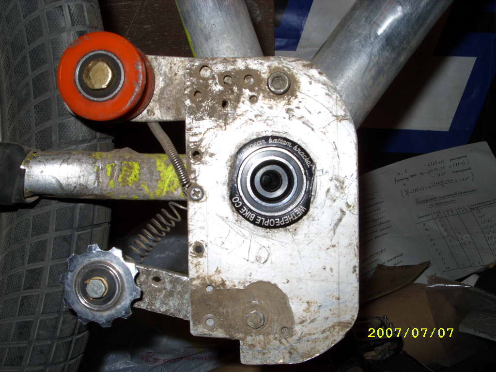

1 материал был взят от трубы подсидельного штыря ( 32, 2 ) отпилит а то слишкоим длиный был штырь . рзрезал , распрямил кусок , получился кусочек прямоугольный 90 мм х 12 мм
2 замерил чашку каретки , и начертил циркулем а потом дрель , напильник , нажовка шкурка ( мату немного ) олучилась ровная дырка в которую ровно в притык входит чашка каретки
3 взята плостинка облицовочного олюминия , 2 подшибника 2 ролика по 150 р , 2 пружинки все ето собрал .
вобщем собрал эксклюзивный успокаитель который всегда натягивает цепь как бы звезда не била яйцом , единчтвеное запарило пружинку менять надо доработать :-? могу попробывать выложить фотки моего успокаителя , да еще надо учесть что верхний ролик надо устоновить так чтобы он не погнулся при вкручивание и удерживал цепь

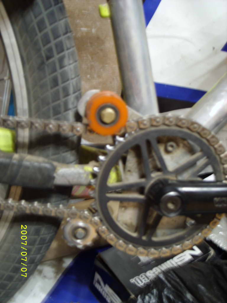

вот смотри на заморочки когда делать нефиг дождливой ночью
вобщем верхня и нижня рейка на промышленом подшибнеке скажите тяжолая вещичка чеж поделать ябы зделал на маленьких подшибниках что в педальках стоят но гдебы их достать

прикольная конструкция:подпружиненные ролики,правда по мне слишком много деталек,и верхний зря полусвободный
нет незря в процесе обкатки тестовых режимов и опотов пришол имено к токой конструкции минемум сопротевлений при вкручевании максимум тормажений при свободных прокрутках назат .
верхний ролик должен только придерживатся пружинкой если туда ставить мощную пружину то становится тяжело раскручивать пидали ибо сночало надо чтобы ролик поднялся ( ну мне сложно обеснить этот роцес лудше видить ) нижнию пружинку наобород надо ставить тугую она не какой нагруски недает практически но зато здорово гасит при вкручивание болтание цепи
