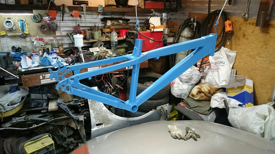

Замучаешься ты винил выкраивать так, чтобы все швы попрятать в малозаметные места, и чтобы щелей между кусками не было, и чтобы смотрелось не погано. Перекрась обычной автоэмалью, способ 100% рабочий, выбор цветов и визуальных эффектов огромный. Сам свою красил в гараже (впервые держал краскопульт в руках), получилось очень годно. Если надо - найду технологическую карту пооперационную. А если масштабная перекраска не входит в планы - посмотри в сторону жидкой резины. Заколеровать её тебе вроде могут в много разных цветов, по желанию. А когда надоест или износится - легко снимается с феном.

Да, собственно, доп.защита не требуется.Концепция такая, изменить цвет с возможностью вернуть заводской.Вариант задуть раптором или пластидипом тоже рассматривал, только там получается только матовый цвет (поправьте меня если это не так).
Сообщение от SweLF Посмотреть сообщение
Подготовка выглядит как у профика Да и конечный результат очень приятный получился. Какое количество краски и лака ушло? Краску старую как снимал? Смывкой или шкурил?И еще интересно на сколько увеличился вес рамы? Но все же это не мой вариант, т.к хочу оставить заводской цвет.

Сообщение от Santos Посмотреть сообщение
Вроде да, сама структура этих материалов не может физически дать глянец.
Литературы начитался и вперед)
И грунт и эмаль мешал на 100 грамм готового материала, т.е. 100 грамм - это материал+отвердитель+разбавитель. Лака нет, финишный слой - акриловая эмаль, её можно лаком не перекрывать. Держится крепко, два сезона уже откатал, скалывается только при падениях. Грунта хватило впритык, а эмали осталось в бачке грамм 40, вылил. Крепления под задние ви-брейки срезал, голый алюминий загрунтовал кислотным грунтом Body 960. Краску старую не снимал, только механически подготовил (помыл, обезжирил, нанёс адгезионную риску(заматовал) красным скотчбрайтом). Вес рамы увеличился ну грамм на 60 с учётом той чугунины что на ней стоит в качестве навески, этот вес - плевок в океан
Впорядке! Спасибо за информацию)
