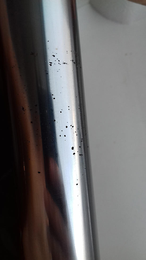

Не любил Горшокс, но однажды угораздило взять 318 Арбуз. Я был фанатом Мурзиков (было 5 шт), пока они не слили производство в азию и упало качество. Сейчас катаю в хозяйстве две фоксы 36-е и этот Арбуз. Надо сказать, очень бережного катания - ни гор и зимой даже давно не катаю, байки живут дома. Решил обновить масло в вилках - в фоксе как новое, хоть они и старше Арбуза. А Арбуз стоял на байке сына, который лениться кататься, не то что вообще экстрим какой-либо - так вот при разборке ноги оказались с "раковинами". Там даже потертостей нет и вертикальных царапин, но под сальниками оказалась россыпь ран. У него из магазина левая нога подтекала и я не был в иллюзиях относительно качества Горшокса.
Из Срама ответили что это коррозия из-за того что я не регулярно лазил в вилки для обслуги.
Собрал - вроде не сочится. Мб обработать эти дырки чем и залить лаком?

Для сравнения ноги 36-й фоксы 2006 года. Она и старше, на несколько лет, но на ней даже покрытие ног не потерлось, не то что какие-то раковые образование под сальниками.
Проблема в стальных ногах Арбуза. Да и вообще качества бренда, в чем убедился на своем опыте. Очень удивился шершавым пятнам внутри штанов вилки ниже башингов. Под сальниками поверхность штанов была покрашена, а не отполирована и поролон присох к этой краске.

The pitting appears to be corrosion. Some fork stanchions are aluminum, but the Argyle stanchions are steel. If moisture was trapped in the lower legs, it may cause corrosion after years without routine service.
Теоретически она туда могла попасть , правда не припомню когда. Даже если так, то должны быть царапины которые разъедаются со временем.

заполировать нождачкой нулевкой и катать дальше, для них это в большинстве норма.

Там выбоины - то есть дырки, а не выпуклости. Полировать их только царапин понаделать. Вроде, припоем залудить можно. Но результатов этого метода не видел.

Зачисть, залей эпоксидкой и отполируй, как со всеми подобными дефектами.
Не, стальные ноги шлак, плюс в какой-то момент вода попала.

Дырки вроде мелкие. Задирать/травить не должны. Клей или припой повылетает скорее всего. Площадь маленькая дырок.
Может лаком залить, что бы не ржавели дальше? Есть еще краска под хром/никель. Холоднй сваркой залепить, как вариант, но шлифовать надо потом.

Лаком думал, а краска мне кажется держаться не будет.
Перед лаком надо ж еще чем-то обработать. Какой-то закрепитель ржавчины?
Например
https://www.obi.ru/emali-po-rzhavchi...-1-l/p/2398568

Эта какая-то смывка ржавчины с ценой в десять раз накрученной. Я не уверен что в этих дырках есть что смывать - похоже на точечные удары по анодировке. Царапин при этом никаких нет.
