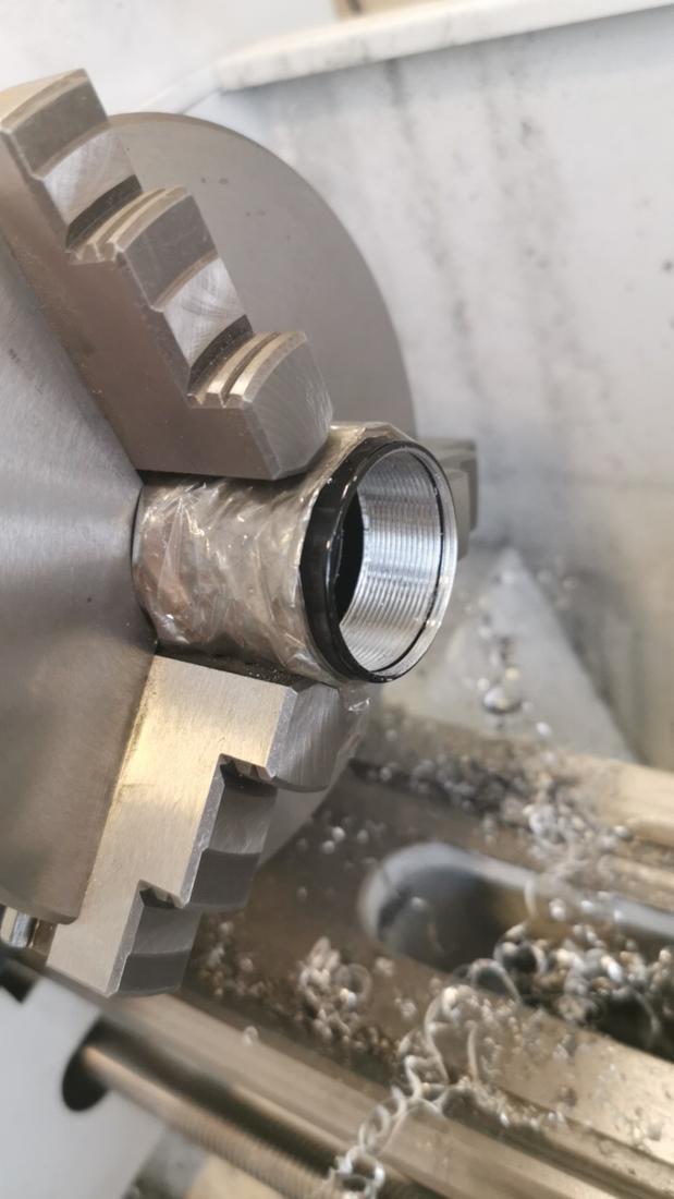

Поскольку ноги купить проблема, да и не дёшего я просто перевернул трубу, предварительно нарезав резьбу и проточив посадку. В итоге ноги будут служить дважды.

А какие проблемы у них были в первой жизни? Если повреждения покрытия,что стирают манжеты- то эти повреждения при срабатывании вилки не будут так же драть резинки?

Любые проблемы стирания или коцки перемещаются с рабочего места на место короны или между коронами, где вообще не мешают и не вредят.
У меня три комплекта стёртых ног, теперь переверну и буду стирать в новом месте. Вроде это всем понятно.

Ну у меня на 888 например на ногах в районе короны заужение...если перевернуть,то не поломается ли нога....

Хорошо, когда проходное 38мм...

Зауженая версия ног не подходит под переделку.

У меня другой вопрос, как ты запихал ногу в столь дрищавый патрон и шпиндель? У меня wm550, там максимум 28мм проходит. Потому как в шпинделе км3.

Ответ написан выше, не мною правда, но знающим человеком -- "Хорошо, когда проходное 38мм..." Это КМ5.
