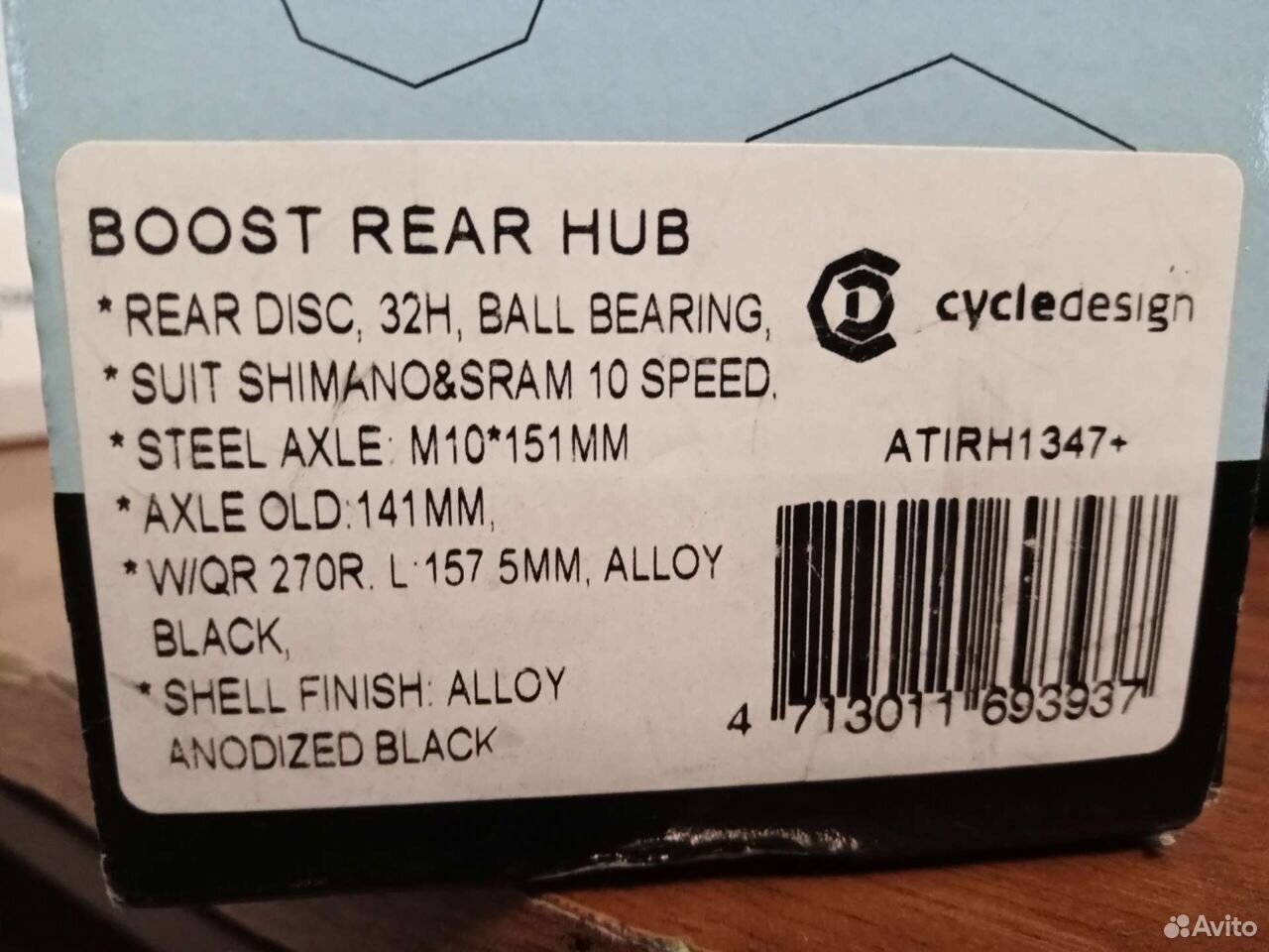

Старый 11.12.2020, 19:36   #10
Сообщений: 12,643
Ну если тебе пофиг на вес и холостой ход, и нужна просто недорогая втулка на промах, то в триаспорте и купи
https://trial-sport.ru/goods/51516/1411806.html

Старый 12.12.2020, 22:27   #12
Ромыч
Регистрация: 05.12.2003
Адрес: Карелия...скалы..
Сообщений: 398
Она на шарах. Сам производитель на коробке пишет. Да и гайки на торцах втулки обычно говорят, что они контрят конусА

Старый 12.12.2020, 23:14   #13
Сообщений: 12,643
Сообщение от Ромыч Посмотреть сообщение
Не факт.
У меня на Форсе стоковая втулка 148х12 на промах и ось на этих ссаных контргайках
