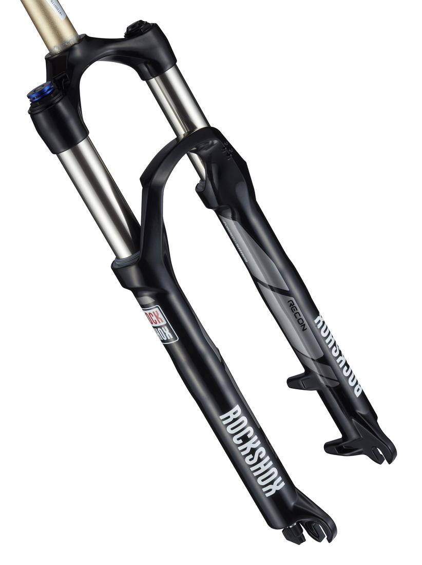

Всем добра!
Наступилв зима. На улице под 40 мороза и катать почему-то совсем нехочется. Вернее покатал бы, но ... И вот, долгими зимними вечерами, что бы не занимвться домашней рутиною, я придумал себе занятие. А не собрать бы мне новую вилочку? И не просто, а что бы с дуал эйром и что бы легкая была и красивая. И вот выпал мой выбор на Ребу и с ногами она 32 и со штоком прямым. И что бы была ось у нее 9-я. Ведь такую я древнюю и не видел никогда, а тем более не пробовал. Долго ли, коротко, но нашел: Reba RLT 32 dual air с ходом 120, с демпфером Black Box 2011 года рождения, но только с осью 20-й. Что же делать, подумал я. Менять втулки под ось 20-ю? А с ней и новые роторы на все мои два комлекта колес? А если еще под Clock, как сейчас у меня, то еще и oversize (где же их найти то еще?). Да и зачем мне такая ось, если не гонец я? Решено: есть у меня вилка Recon Silver TK 32 и 120 ходу с ногами от ребы вроде бы, как люди говорят. Года она 2019-го или 20-го. А не взять ли мне штанишки от Recon и не вживить ли в них КНШ от Reba? Вот бы было хорошо. Но немогу найти ответа у Гугла и Яндекса, будет ли жить такое чудище? Помогите, кто чем может, а лучше советом. Буду благодарен безмерно. И, с наступающим новым годм Вас Всех!

Если длина штоков демпфера\пружины на вилках одинаковая, то всё будет ок.
Вроде да, даже на авито где-то видел уже такую помесь. Вроде прикольно.

Да должно все работать, Рокшоки вообще на удивление все хорошо взаимозаменяемы.

Получится Rock Shox Bacon
А не проще колпачки на втулке поменять (выточить на крайняк) на 20 мм?

скорее recba или rebcon. втулки шимано) clock же роторы. вообще сомнения были только по поводу диаметра ног. ноги 32 сталь и ноги 32 люминий одинаковые же? есть пылики от рекона и от ребы. разницу не видно. но это резинки. могут быть +/-?

так они же и те и те 32 мм, а из чего они сделаны разницы ни какой нет=)
