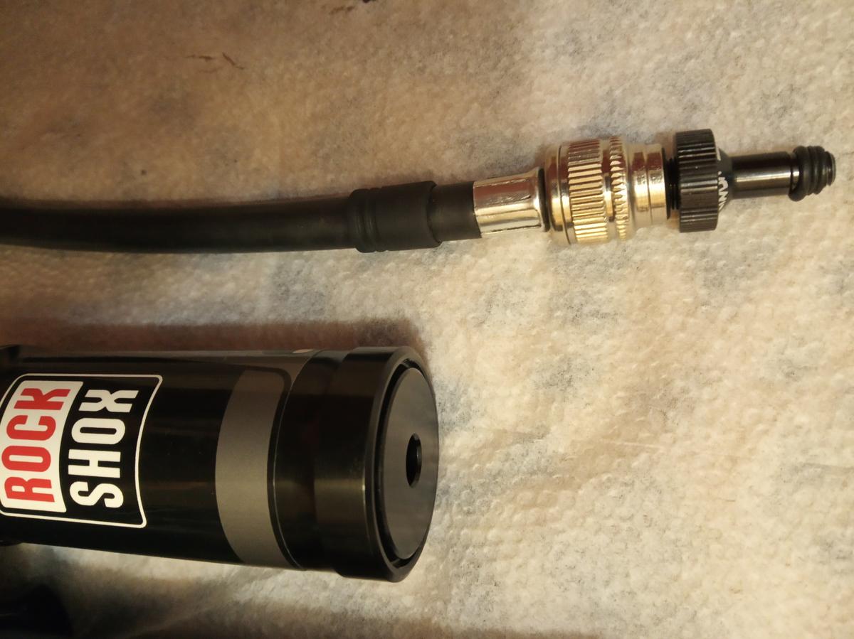

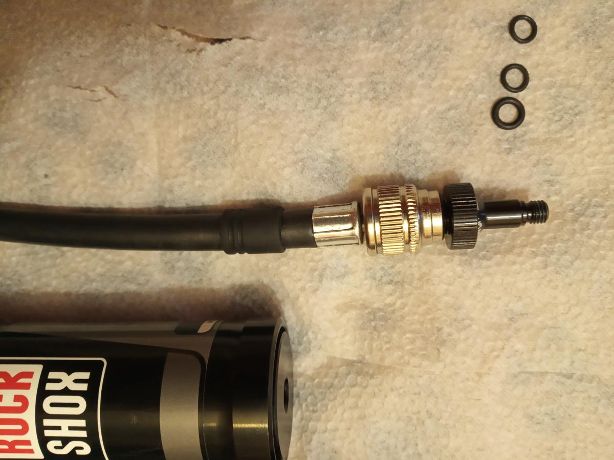

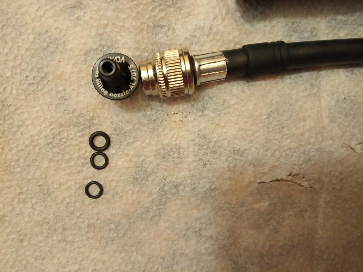

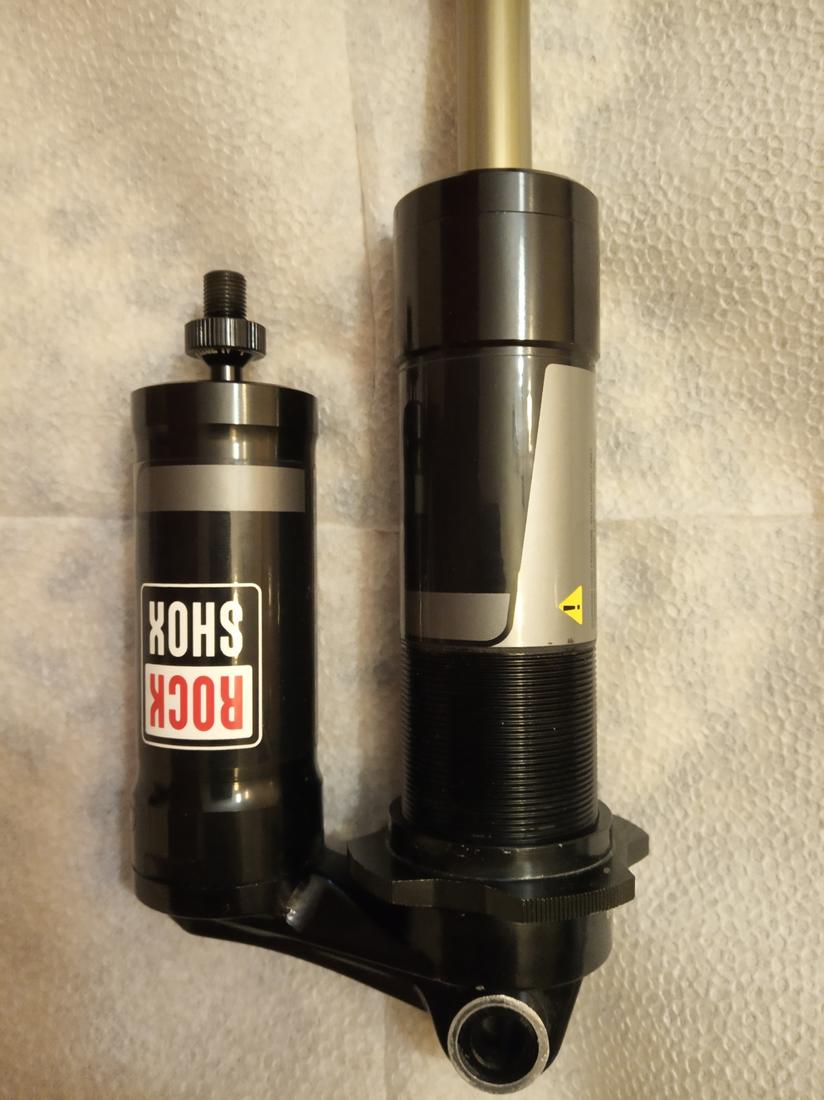

Переходник с Али за 500 брал. В комплекте были 4 резиновых кольца. Одел на переходник 3. Качает норм. Вбил 230 psi. При отсоединении стравливает 10 psi приблизительно. Без колец воздух травит, накачать не получалось.
