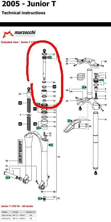

Всем привет.
Подскажите как доработать Marzochi Junior t?
Вилка всем устраивает, за исключением очень сильной раскачки и провалов в начале хода, естественно это хочется убрать.
Весит вместе с выносом Funn 3 700 грамм.
И хочется немного облегчить.
После долгого поиска топ-кэпа с подкачкой, подходившей на эту вилку, он найден.
Планирую убрать пару пружин и проставок и одной ноги, что облегчит вилку (обвел красным ). Естественно вилка станет вдвое мягче, поэтому в другую ногу добавлю негативную пружину в 2-3 см с вилки Rock Shox Sektor.
Вопрос: куда лучше врубить топ-кэп с подкачкой /
В пустую ногу или ногу с пружиной?
И сколько psi можно max вбить?
Кто подскажет свой вариант апгрейда, будет довольно интересно.

Сообщение от Voldemar15 Посмотреть сообщение
В правую ногу. Ибо от этой шляпы у тебя выбьет сальник и масло из ОМВ радостно ливанёт вниз по ноге. Плохо, если это будет нога, на которой висит тормоз.

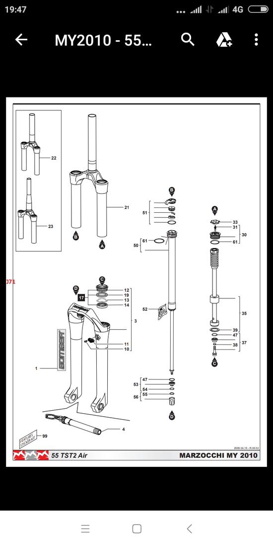

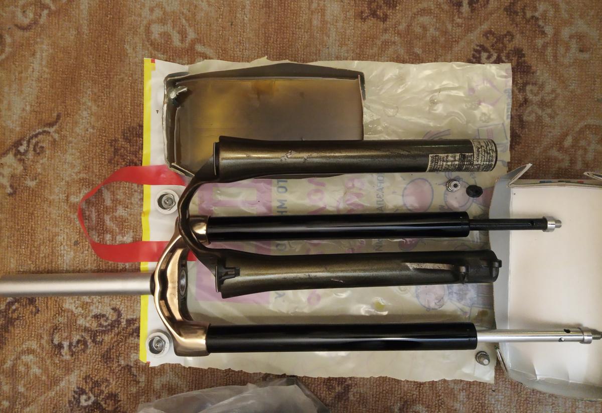

Слушай, если б ты работал с такими знаниями в марзоччи, завод по производству вилок закрыли бы на следующий день. Вот например вилочка Marzocchi 55 Tst 2 Air, не путай с 55 R, где пружина с подкачкой, а тут ее нет, нога пустая, прикинь! И вилка прекрасно качается и держит воздух ( вбивал до 90 psi )и в работе неплоха.
Просто поверь на слово, это не будет работать, я этих вилок с полсотни перебрал, если сальники живы их выдавит и масло выдавит, это же древняя марцока, там допуски в палец толщиной с завода, а тут еще и износ, не мучай старичка, хочешь вилку легче купи боксера.
А так надо Дарквита призвать, пусть рассудит, в этом деле его слово это правда в первой инстанции.
Это здорово, что ты перебрал полсотни, но я перебрал не 1 и не 2 сотни, а значительно больше. Верить на слово не привык. Всегда хочется детально разобраться. Как писал ранее, я хочу сделать вилку junior t наподобие drop off triple, где в одной ноге пружина с проставкой, а другая пустая, и обе ноги с подкачкой ( такова конструкция с завода ). Сегодня прокатился на junior t, заменил только топкэп с прелоада на топкэп с подкачкой, пружины в обеих ногах оставил, в целом значительно лучше, проваливать в начале хода перестала. Качал до 40 psi. Мне хватило на 80 кг. Повторюсь вилка новая, никаких зазоров и допусков, как ты пишешь я не нашел, все плотно. Потому воздух и держит. А насчёт дарквита я согласен.
