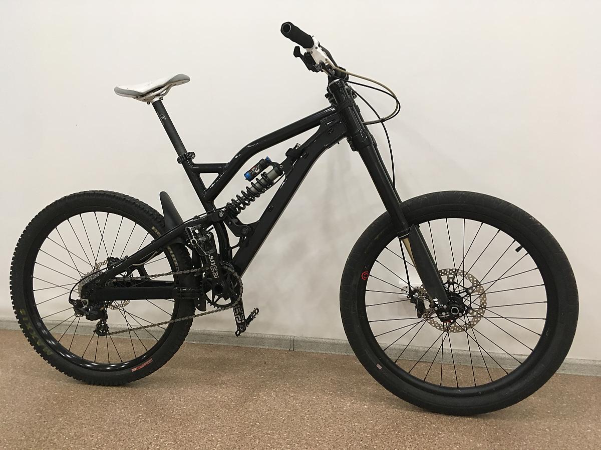

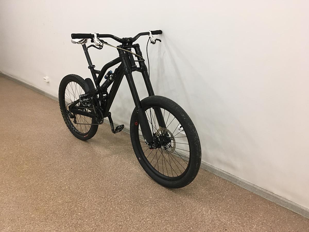

corsa.

Передная покрышка - чтобы слизывало в поворотах, а задняя - чтобы не было наката?)

ну эта кочерга же просто ужасно управляется, зачеееем оно такое нужно?

да какие были ))) то и ткнул
прости друх, а ты катал чтобы говорить ? я просто не в теме, если раскроешь свою мысль будет супер

Да тут в целом и катать конкретно на этом не нужно, чтобы понимать, что велик с ричем дёртового хардтэйла и кареткой в небесах не будет блестать управляемостью.

Ну их можно было хотя-бы наоборот ткнуть исходя из логики.
P.S. хотел было "поныть" на тему снобизма кочки в отношении старых велосов, только вот померял свою Banshee и понял что в сравнении с этой "сутулой собакой" она прям НРЖ.

Да сейчас даже диртХТ длиннее по ричу.

THIS!
Автор, резину местами поменяй, передняя зубастая будет лучше в поворотах на грунте держать и чуть меньше чем сзади мешать накату, а сликовая сзади будет тупо легче раскручиваться и лучше катить. )

старая рама, на которой я, прикинь, катался, никогда не выделялась стабильностью и верткостью, и тем более - сободным кокпитом и удобством посадки. Для тех лет она была не худшей, но если сравнивать с нынешними велосипедами - она сильно устарела.
что говорить про данный случай - каретка в небе, руль укорачивающий и без того короткий кокпит (рич) - ну ты и так нестабильную раму сделал еще нестабильнее, а кокпит еще теснее. что тут нормального я не знаю, нравится - катайся.
