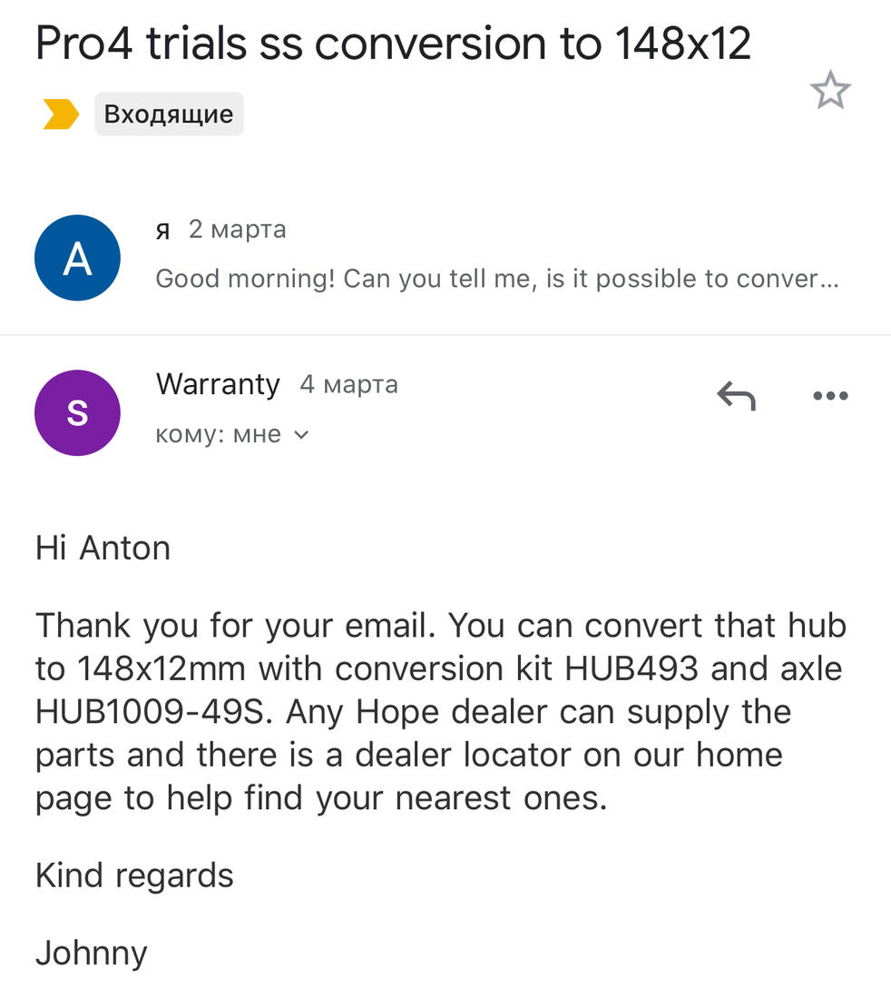

Опубликую ответ hope, мало ли ещё таких горемык как я
