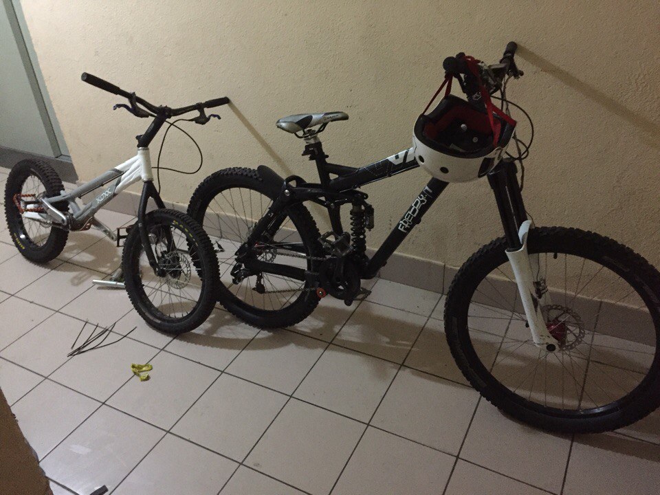

Есть еще владельцы старичков у нас, вот и мои раритетики=)))

чо за мод??)

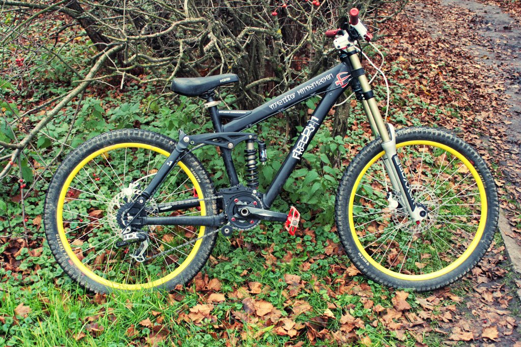

Может быть вам будет интересно почитать историю одного Фредди. Напишу немного предыстории и про конкретные улучшения, что бы сохранить историю байка в годах.
Я из Петербурга и познакомился с экстремальным велосипедом где-то в 2006 или 2007 году, как раз тогда вышли в продажу Mr.Dirt от компании Atom и Stark Destroyer, с рамой как у Skyrock Chiker.
С местной подростковой тусовкой мы катались пару лет в Купчино, когда там еще были дерты около кирпичного завода. Кирпичи делали совместно и мы и завод.
По большей части катались дерты и стрит, но иногда мы выбирались в пригород и гоняли по шорам, пытались прыгать дропы, помогали старшим парням что-то строить, и пилили подседелы конечно, что бы снизить вес байка. В то время я первый раз прокатился на подвесе и ощущения от работы подвески восхищением крепко запали в моей голове. Денег у подростка на подвес конечно не было и родителям объяснить оказалось сложно, для чего нужен именно такой велосипед для города и ближайшего пригорода.
В 2010 году стало не хватать времени на это увлечение, потому что армия, университет, потом работа и до 2019 года велосипед проявлялся в моей жизни эпизодами, до того момента, пока мы с супругой не переехали в собственную квартиру.
В 2019 году, совершенно случайно в голову пришла мысль, что раз есть место, где велосипед можно хранить, значит надо его купить. И не просто хардтейл, а мечту юности - подвес.
Тут стоит сделать отступление о том, как работает авито. Если тебе хочется найти что-то очень дешево - то нужно постоянно мониторить объявления и скорее всего в какой-то момент тебе повезет.
Мне повезло вот на этот велосипед: http://www.dhfr.ru/forum/threads/4180/
В течении нескольких недель я изучал объявления, несколько раз перед моим носом покупали предложения по хорошей цене, пока я не нашел своего Фредди.
Через 40 минут я уже ехал по улице именно на этой сборке и прожимал подвеску, вспоминая ощущения, которые накрепко засели у меня в памяти.
Дальше уже про велосипед. Собран байк в 2011 году и с тех пор не подвергался изменениями вообще, а комплит можно найти по ссылке выше, если кому-то интересно.

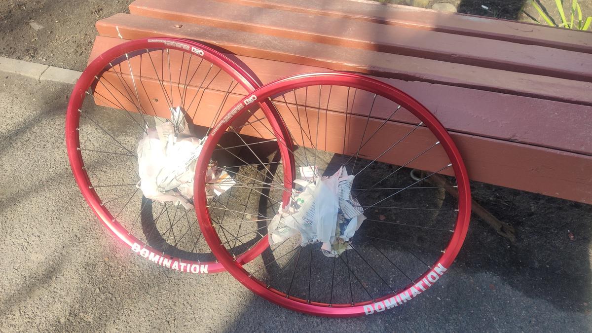

Первым делом были куплены другие колеса, более легкие и в цвет. На предыдущих жёлтых не хватало спиц и они были покрашены кисточкой.
Колеса подходили по ширине осей, но я не предусмотрел, что сзади дропаут горизонтальный, а ось на эксцентрике, и в первую покатушку колесо перекосило после резкого торможения. Это был первый опыт токарки и спустя несколько недель эксцентрик заменила ось.
Для тех, кто только сталкивается с апгрейдом Фредди напомню, что ось заднего колеса 135х10 и несколько я понял, множество втулок на эксцентрике можно "расточить" под ось. Если вы столкнетесь с такой же проблемой, советую найти просто вело-токаря и с ним обсудить. Старые колеса с осью 135х10 у меня вырвали с руками на следующее утро после публикации объявления, теперь я понимаю почему.

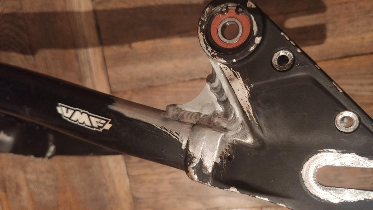

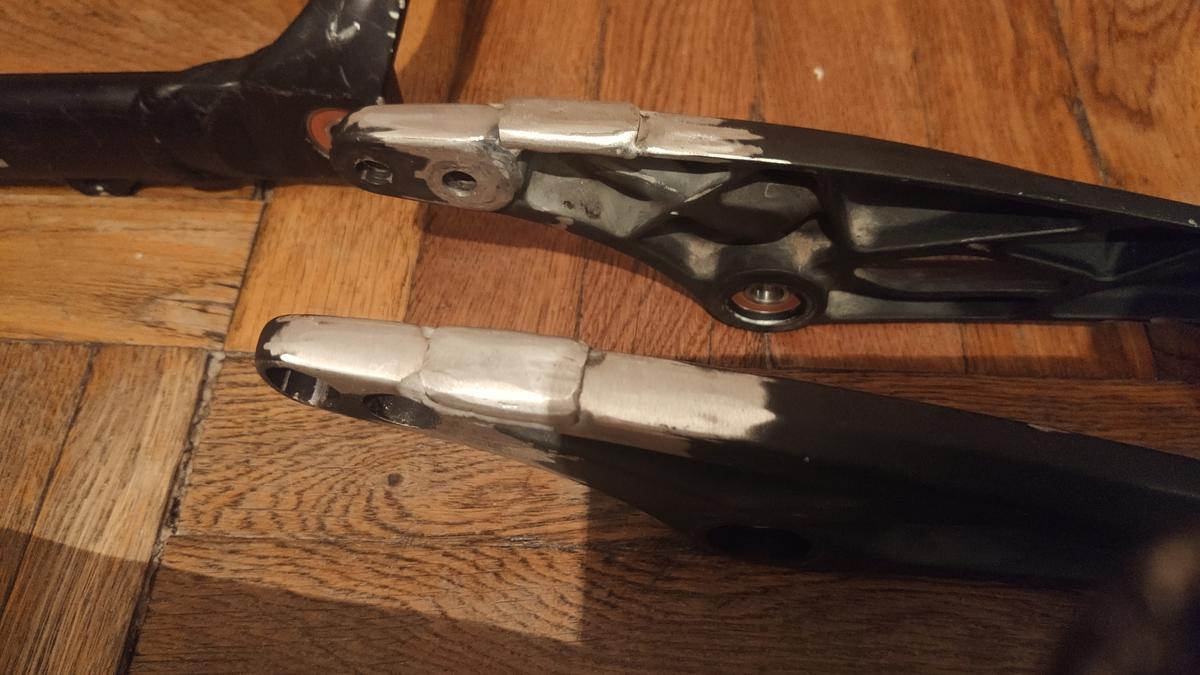

Спустя некоторое время старая вилка пустила масло и немного раньше были замечены трещены в коромысле в местах крепления башингов, кстати после прочтения этой ветки и было принято сразу два стратегических решения: варить раму и менять вилку.

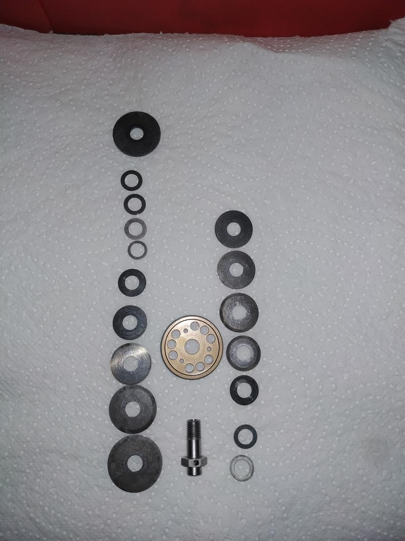

Амортизатор задний с момента покупки вроде бы и работал, но его тоже заодно решено было вскрыть и вот там-то за 9 почти лет с момента сборки еще первого комплита скопилось очень много "интересного":
До переборки постоянно отгонял мысль, что придется и амортизатор менять в скором времени, но все оказалось в порядке, достаточно было провести тщательное техническое обслуживание.
Рама с коромыслом уехали на сварку и замену подшипников.
Что бы исключить все неблагоприятные возможности, кроме коромысла заварили заодно и перо, которое трескается как раз на рамах этих годов.
Подшипники были заменены на abec7 2rs.

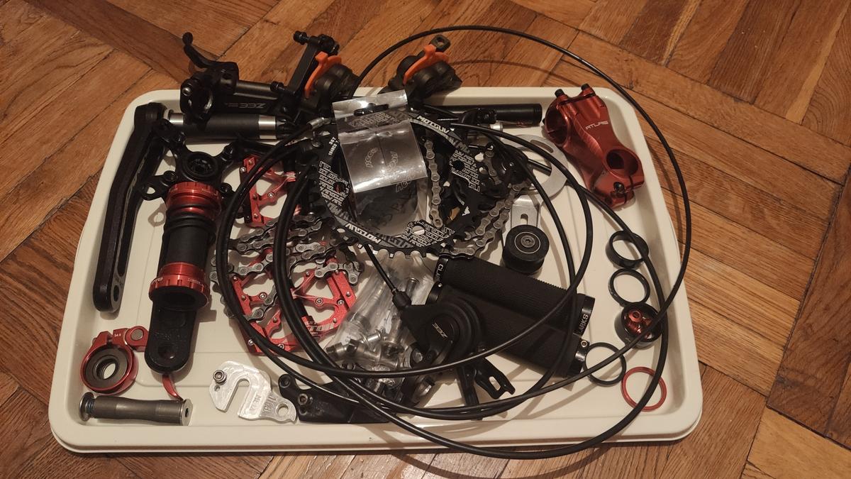

Последним этапом планировалось окрасить и докупить комплектующих в цвет.
Были приобретены на алиэкспрессе педали и каретка на промах, а на Авито найден руль с выносом.
Вот такой поднос, полный запчастей, разжигал мое нетерпение почти месяц.

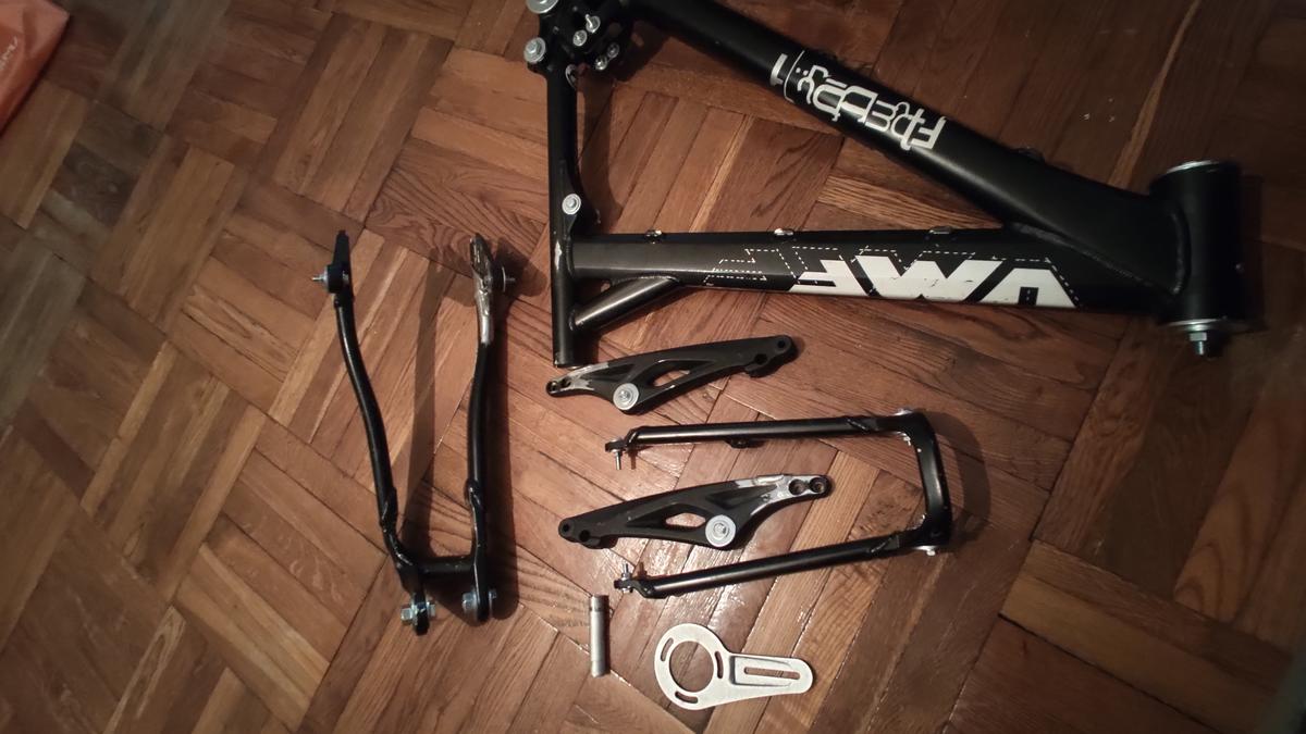

Рама подготовилась к покраске, все отверстия и резьбовые соединения были закрыты болтиками и шайбами, затем рама уехала в малярку.
Хочу отметить, что ошибкой была преждевременная замена подшипников и стоило после сварки все покрасить и лишь потом везти менять. Но я затупил и по времени уже не терпелось все быстрее закончить, поэтому обезопасил места установки подшипников по максимуму в надежде на лучше.
Это все части, которые уехали на покраску.
Вместе с рамой было решено так же покрасить распорную трубку из коромысла и кусок от старого цепенатяжителя, ну или успокоителя, кому как больше нравится.
