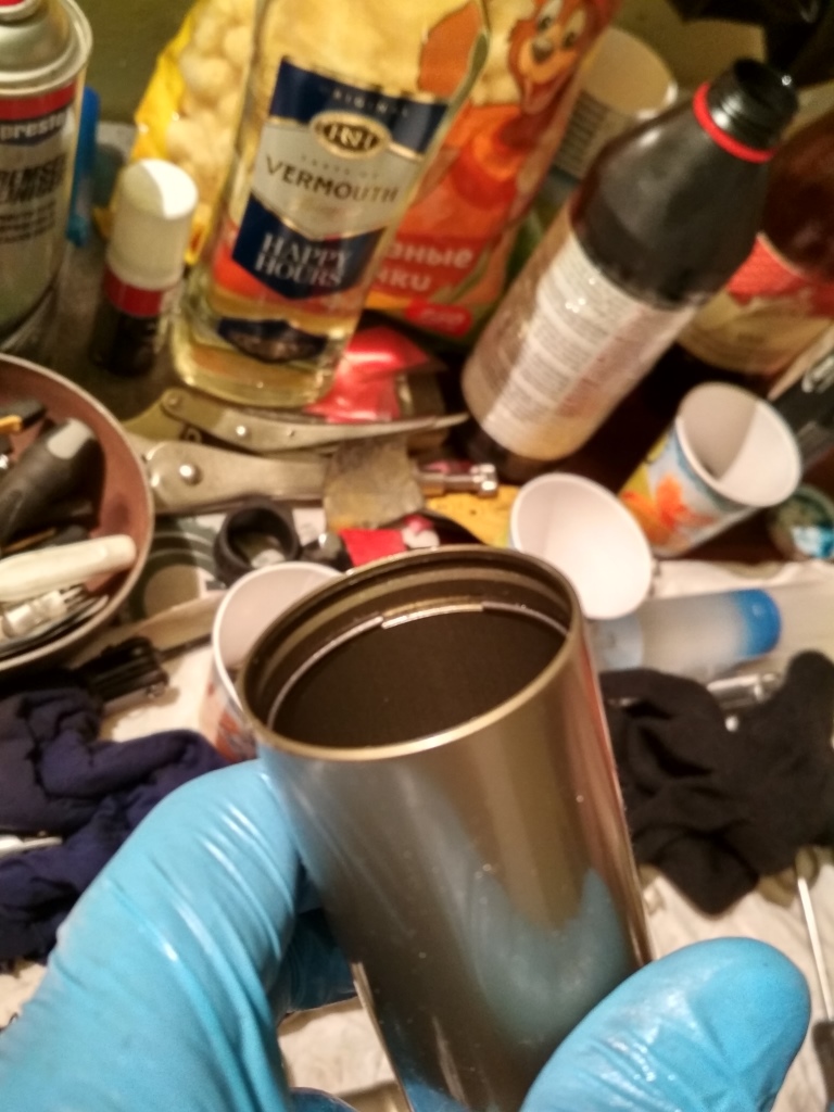

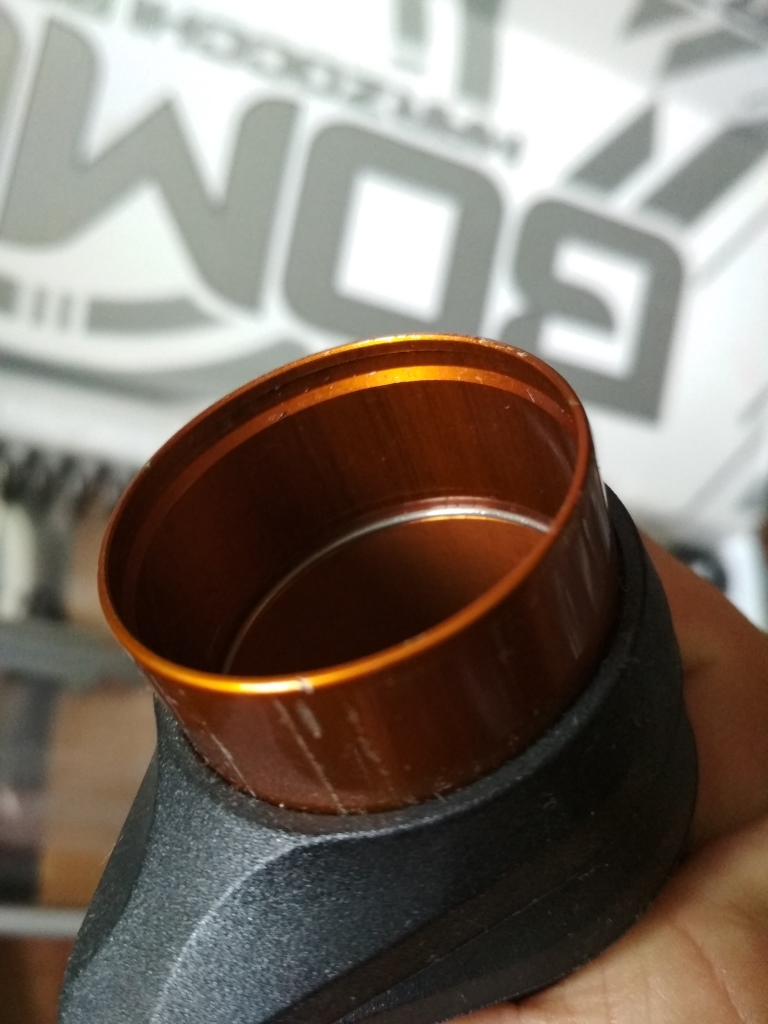

Старый 23.06.2019, 02:02   #45
простоквашка
Регистрация: 24.01.2006
Сообщений: 216
сегодня разобрал 380 , Ноги у 380 и 888 не взаимозаменяемы там разной глубины фаски сделаны , у 888 глубже .
но внутрянки можно заменять без проблем 888 12 года такой же закрытый картридж был один в один .
