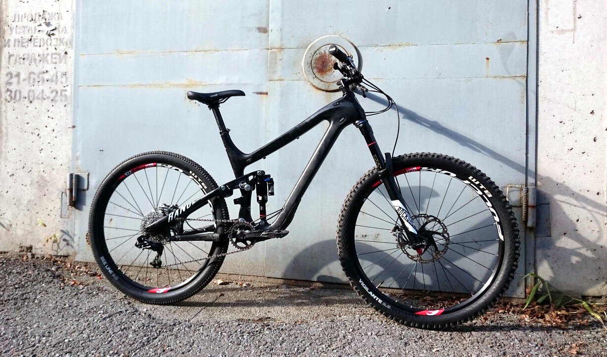

Собственно комплит:
Рама: Scott Gambler 2014 size L
Аморт: DSP Dueler 267*90 титан 350*3,5
Рулевая: Acros AZ-49
Руль: Truvativ Boobar 30mm
Подседел: Norco
Cедло: WTB Volt
Вилка: Marzocchi 380 CR+Возд.пружина от DarkWit-a(вес 2670гр.)
Тормоза: Avid Code Silver
Роторы: Shimano RT-76 203(пара)
Система: Truvativ Descedant(в продаже)
Звезда: RF Narrow Wide 36t(знаю что не очень, но досталась случайно и сверху рамка есть, ничего не слетает)
Направляющая цепи: с али за 700р
Педали: CB Mallet DH
Переключатель: Shimano Zee DH
Манетка: Sram X7
Кассета: Shimano HG-80 11-28(при пробое подвески на большой звезде рвется цепь, но на мелкой звезде цепь не болтается. В стоке 11-25 стоит с шимано переклами, о чем я узнал позже)
Цепь: Sram 991 Hollowpin
Колеса:
переднее: WTB ST i25+Sapim Leader+Sapim Polyax+DMR Revolver
заднее: SunRingle Helix 29+Sapim Leader+Sapim Polyax+Ride DH
резина: Maxxis Minion 26*2.5 60a Exo kevlar(пара)
Geax Booze Light 26*2.3 kevlar(пара)
Maxxis Flyweight(пара)
Вес: на миньонах 16,38кг, на гексах 16,1кг
В планах купить карбокитай подседел, заменить систему(саинт/фса гэп с кареткой саинт), да и все вроде, может еще руль повыше. Велосипед устраивает всем, при своем не оверпрайс бюджете. На след год возможно соберу 27,5 колеса.

Приятный байк, все слабые места ты и сам указал. Что касается аморта - лучше просто поменяй его.
По поводу 27.5 колёс в 26 раму - зачем?? Знаю, что они туда хорошо лезут, просто смысл какой?

по колесам, со след года там стоят 27,5, а разницы в длине перьев нет. Зазор грязевой остается даже с коротким положением перьев. На 27,5 я катал пару лет, очень понравилось поведение.
Вот фото зазора с короткими дропами 27,5, если в дальнее положение поставить, то будет побольше грязевой зазор. Да и с самого начала выпуска обновленного гамблера писали 26/27,5, просто ставилось с завода 26.
что с амортом кстати не так? чем он плох?

там вмятина у стакана или кажется

Сообщение от dogmeat Посмотреть сообщение
хороший
внешне там прям ПРОБИТИЕ
но походу просто вмятина от ноги вилки
да там вмятина, но не такая серьезная как кажется на фото, просто свет так дико отражается
катанию не мешает, так что пофиг)

Произошли некоторые действа.
1. По тому как вивид р2ц с пружиной 300 пробивается, было решено влезть в шим стек ДСП Дуелера и поэкспериментировать с кол-вом разных шайб.
Дарквит посоветовал выложить шайбы и оставить по одной каждого размера и это помогло. В итоге путем проб и ошибок было подобрано оптимальное кол-во шайб и вязкость масла, но все же одну большую хочется убрать. Так что те, кто советовали выкинуть к чертовой бабушке ДСП могут пойти покурить
2. Установил руль с подъемом 30мм Truvativ Boobar.
3. Ну и самое радостное, смог себе позволить собрать второй байк.
Размер Л, вес 13,5кг, в планах дропер и скоро кое какие ништячки приедут. Возмоооожно как-нибудь поставлю 11ск трансмиссию.
