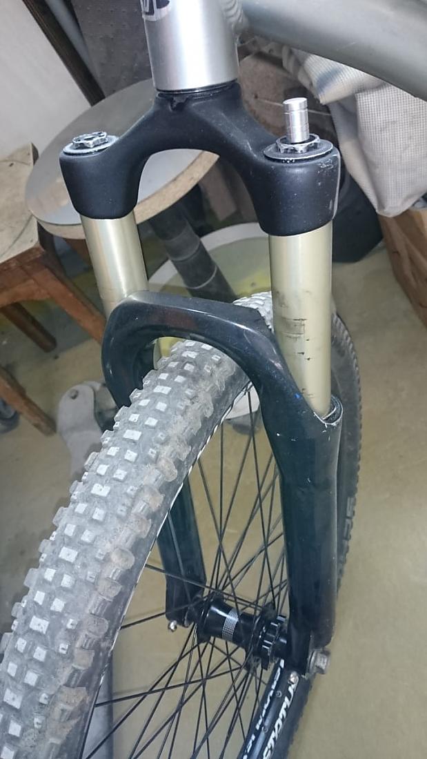

Народ подскажите.
Купил дертовый байк, а там вилка без наклеек .
Предыдущий хозяин говорит Рст.
Ход 100 воздушква ,ноги 34 мм походу и ось 20мм.
Не могу определить что за вилка.

Фото не желаешь показать?

Позже. Там колхозную кривую стальную ось сделали. Отдал на переделку
Вот вилка

Старый 23.10.2019, 06:46   #74
dgimi
Регистрация: 06.04.2008
Сообщений: 92
Такая вилка

rst space jump это
Greemsoul вне форума   Ответить с цитированием

Совсем опасна?

совсем. я тебе уже в личке написал)
