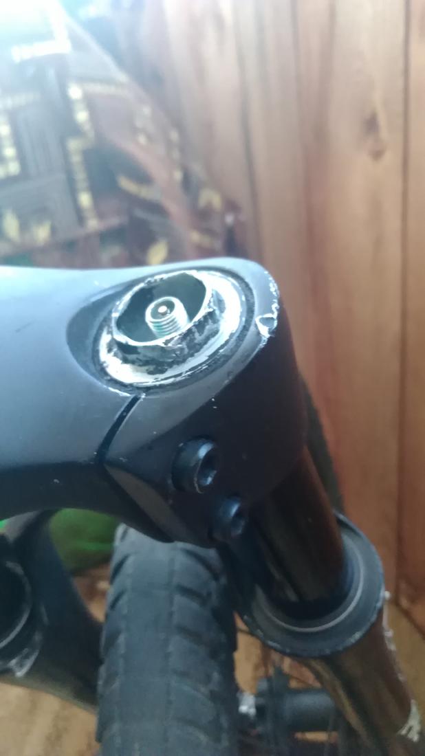

Прикипел болт демфера. Чем крутануть?

Раз в день в течение недели брызгать вдшкой, направив штанину перевернутой вилки на самую яркую звезду Большой Медведицы

Ребят я ошибься не этот болт, а сверху демпфера!! Исправил!!!

В смысле, головкой на 24(кажется) не откручивается что ли? Если нет, то сделай так же, как я сразу написал)

Сообщение от Dirok54247 Посмотреть сообщение
Я надеюсь ты открутил два болта которые стягивают это место прежде чем откручивать прикипевший БОЛТ демфера?)

Не понял. Болты которые в короне? Они связаны?

Болты на короне которые? Снизу все откручено. Корона не треснет?

Те болты черные, две штуки, под шестигранник, что на фотографии ты раскрутил? Они же стягивают топкеп, а уже топкеп бошкой на 24 крути, но я бы с твоим знанием матчасти и пониманием механики вообще зарекся от всех залезаний в эту вилку, процентов девяносто что не соберешь обратно.

А вроде крышка то должна сняться и без тех болтов, мне не нужно корону снимать.
Это разве не корона просто держиться? Я видел фото и без тех болтов снимали топ кеп.

Их лучше ослабить...они все таки немного деформируют ногу...

Афтар. Порядок действий таков: Если не хочешь получить в лоб выстрелившим топкэпом и маслом - перед всеми операциями из вилки надо стравить воздух, если он там есть. Это можно сделать, нажав на пипку посередине клапане шредера, как на автомобильных и велосипедных колесах.
Затем ослабляешь по очереди по чуть-чуть два этих черных болта на короне. Они зажимают место посадки ноги в корону и, соответственно, сам топкэп (то, что ты называешь болтом демпфера). После этого берешь торцевую головку нужного размера (точно не помню, вроде 24мм, но лучше померить) и откручиваешь сам топкэп. Судя по тому, как ты уже покалечил топкэп разводным ключом - головка не наденется, слизанные грани надо будет аккуратно подточить надфилем, чтоб не торчало заусенцев.
Если торцевой головки у тебя нет - едешь/идешь в ближайшие автозапчасти, нормальный хозмаг или на худой конец стройрынок, тебе там продадут недорогую головку под квадрат 1/2 дюйма и вороток к ней. Инструмент обойдется от 350 рублей примерно.

В дополнение к вышесказанному - бери головки с максимально не закруглёнными концами/ с плоским стаканом, так сказать. Ибо оно надевается лучше на короткий болт.
Кстати, да. Когда я свою марзоку ковырял я вообще сточил "заход" на головке до ровной плоскости. Если не сточить - головка цепляет грани примерно на треть высоты, из-за чего можно поломать грани вообще. Еще один рабочий вариант - трубчатый ключ. Но он серьезной нагрузки не переживет.
