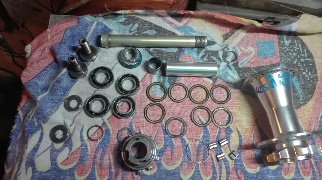

Имеется вот такая втулка.
Подскажите, как снять драйвер. Он вместе с осью люфтит с этой стороны. Хотел посмотреть, есть ли там что подтягивать или просто пром умер.

Конус снимается руками, либо подцепляется чем-нибудь. Подтягивать там нечего.

Конус со стороны диска снял руками.
Драйвер непонятно как снимать

смотреть c 1:14, на оси он просто сидит и ,как говорит Степанов, дополнительно зафиксирован стопорным кольцом.

Посмотрел еще раз обзор.
То есть драйвер снимается просто вместе с осью путем выбивания оси?

Судя по резьбе,ось надо выкрутить а не выбить...

ДА не, я не хочу драйвер с оси снимать. Я хочу ось снять и до подшипников самой втулки. Люфтят они

Послушай внимательно видеообзор...посмотри на разобранную втулки в видео...
Чел русским по белому говорит "с одной стороны ось фиксируется контргайкой с прокладкой"
А люфт продольный или поперечный? Может просто контргайка раскрутилась?
Хотя в инете попадаются фото ротари,где ось запрессована...попробуй выбить)
А вообще вот норм фото: на оси сверху резьба...попробуй конус на втулке придержать и выкрутить ось
На оси и на контргайке(/конусе),что под осью лежит, хорошо видны проточки под ключи...

В общем разобрал!!)))) Молотком и матюгами.
Никаких контргаек. Все просто очень тудо напресовано на ось. Сначала ось вышла вместе с трещёткой, а затем отверткой и молотком пытался с оси сбить и пром старый и собственно саму трещётку. Проставки на оси в моей втулке не было, ее роль выполняли выступы на оси. Из за этого зацепиться было не за что при выбивании и пришлось выбивать через пром, который благополучно скончался от этого.
Еще сюрприз, что со стороны диска пром закрыт стопорным кольцом расжатым. Специальные круглобуцы загнуты за 150 р справились с этой задачай.
В трещётке 6 пазов под собачки и только 3 зантых. То ли неодали, то ли под апгрейд, то ли так производить легче.
