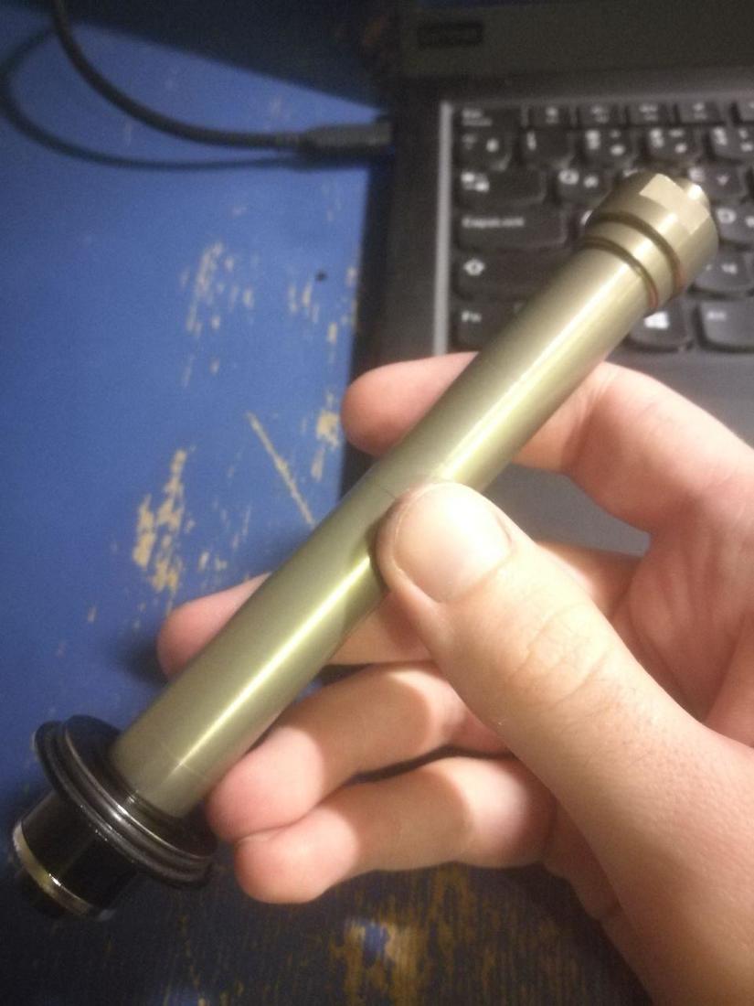

Доброго времени суток
Раскручивается задняя втулка novatec d792sb под QR ось; конкретнее -- раскручивается вот эта приблуда в приложении, которая как бы родной "адаптер", чтобы втулка под QR ось подходила (некоторые модели novatec под разные оси различаются между собой только этими "адаптерами").
Когда она раскрутилась в первый раз, появился треск при надавливании на педали, а также при торможении задним тормозом.
До меня не сразу дошло что дело во втулке. Когда обнаружил, разобрал, обезжирил, и покрыл резьбу фиксатором резьбы (permatex, синий) полоской, параллельной оси, на 3-4 последних оборота резьбы.
Сейчас появилась такая же проблема, с первого раза прошло дня 3 активного катания. Снял фиксатор резьбы с прошлого раза, в этот раз фиганул побольше, затянул на 10Nm.
Но может я что-то не так делаю? Может, эксцентрик сильно затягиваю, или втулку недотягиваю?
Может кто-нибудь подсказать, с каким крутящим моментом нужно закручивать? Боюсь перетянуть, ни в каких мануалах novatec не упоминается сила затяжения, да и вообще резьба алюминиевая, кажется. Нашел только длиннопост про перебор аналогичной втулки, может потомкам пригодится:

Проверь для начала подшипники, мб подкусывает.
Закручивать - не особо сильно, пока крутится и ещё чуть-чуть, как всегда с алюминием в общем - на ощупь))

Снятое колесо крутится вроде хорошо и долго. Втулка новая. Если бы подшипники не катили, эта ось наоборот закручивалась бы: штука латунного цвета на картинке -- это ось, вкручивающаяся в чёрный колпачек слева, правая сторона на картинке соответствует стороне, на которой кассета, резьба правая.
Мне кажется, что я понял, что не так с этим адаптером -- колпачек трётся о вращающуюся при езде втулку. На фото даже видно стертую черную краску на колпачке, рядом с уплотнительным кольцом. Она есть только на одной стороне колпачка.
Видать, китайцы не соосно колпачек отлили. Разговор о сотых долях миллиметра -- на следующих выходных разберу, покрашу эту потертость перманентным маркером, и посмотрим, насколько оно критично. Если что, думаю, надфилем можно чуть-чуть снять в этом месте -- кажется что этот выступ нужен только чтобы уплотняющее кольцо держать.
Хотя я не понимаю конструкцию этой втулки -- либо там есть какой-то тонкий подшипник скольжения между уплотняющим кольцом и втулкой, который не покрывает вот этот трущийся выступ, либо уплотняющее кольцо трётся о тело втулки, и в novatec решили, что и так сойдёт. Попробую найти какой-нибудь мануал -- вроде видел чертежи с аналогичными "взорванными" втулками

Уплотнитель и должен тереть, иначе он не будет касаться и не будет как следствие уплотнять)) Судя по всему - надо просто сильнее эксцентрик затянуть.

Спасибо за совет, попробую затянуть эксцентрик посильнее. Хотя вроде закручивал хорошо.

мне кажется ты просто слабо эксцентрик затягиваешь.

Вроде после проделанных манипуляций (фиксатор резьбы + затянуть втулку посильнее + затянуть эксцентрик) не раскручивается. Разбирать ещё раз, чтобы проверить, насколько сильно трётся колпачёк, не стал.

Все так делаешь, возможно фиксатор резьбы говно.
У меня с десяток 792 и 882 новатеков. Все собраны на 242 loctite (синем) фиксаторе. Вообще никаких проблем с раскручиванием.
