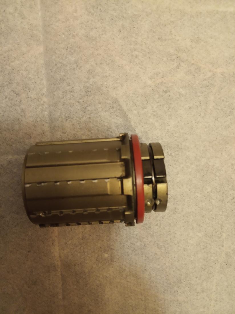

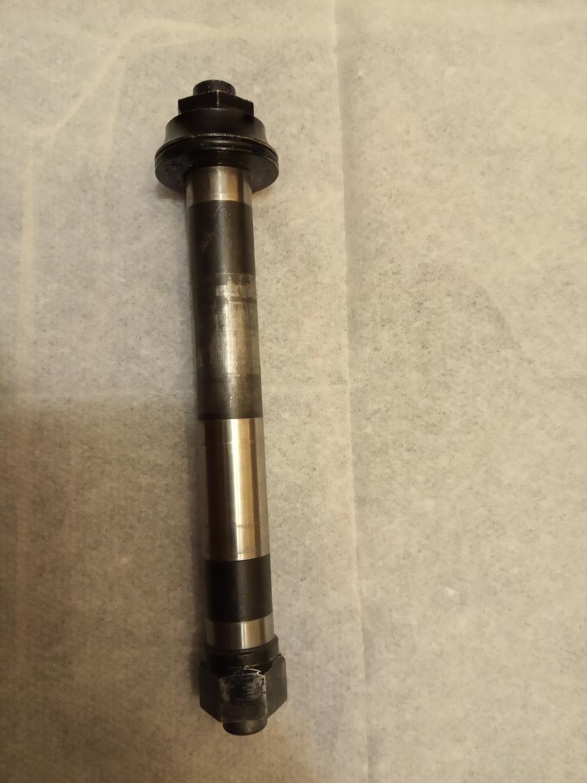

Всем goodday.
Подскажите как конвертировать заднюю втулку Kore.
Модель Kore Hoochie Disk или Torsion. Я хрен знаю. На вид они одинаковы.
Разобрал - по строению на двух промах, барабан на трёх собачках вроде. Стояла под эксцентрик 135 мм на заднем колесе. Раскрутил болты с каждой стороны, вытащил ось на 12 мм, внутри полое отверстие, чтобы вставить эксцентрик и зажать можно было колесо.
Сейчас нужно сделать втулку под ось 12 х 148.
Ось такая же 12 мм, как и которая стояла ранее под эксцентрик, только та была на 135 мм, а эта 148.
Соответственно можно ли поставить на эту втулку конвертеры, чтоб подошла под ось 148 мм?
Если да, то какие? Где можно купить?
И совместимы ли они с другими производителями, такими как Hope, Nikeproof, Pride и т.д.?

135 и 148 - разные втулки с разной длиной корпуса. Придется еще и проставки под ротор подбирать, иначе тормоз не встанет.
