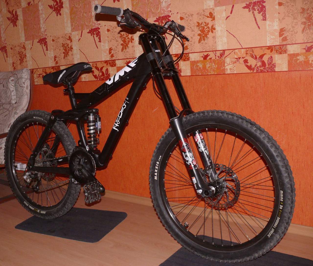

А вот мой Фредди:
http://forum.dirt.ru/attachment.php?...d=12103581 92
ЗЫ. позже сменю вилку на что-нить мощнее и под ось.. типа 36ой или 66...
Ребят такой вопрос, на что влияет положение мортёра... вродь мягче становится.. 4 положения.. скажите. у меня стоит в крайних к подседельной трубе. разницы не заметил собенной сегодня при разных установках. спасибо.

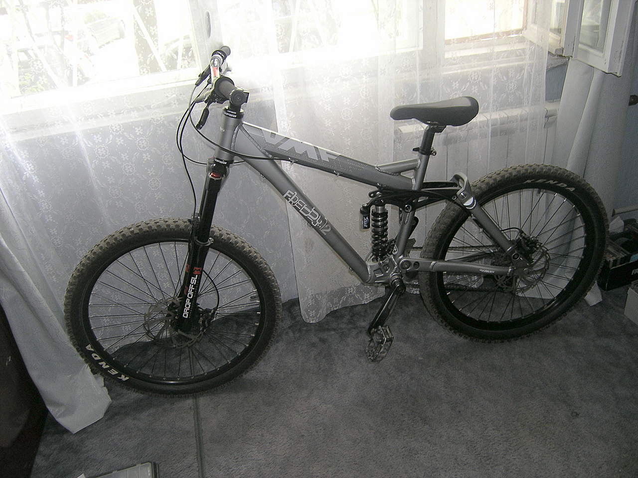

Вот мой: freddy team 07 (заменены тормоза на хопы моно6, успок боксгайд, рок е13, 42 звезда, касетф срам 990, грипсы лизарды, седло норко, педальки злые и на промах)

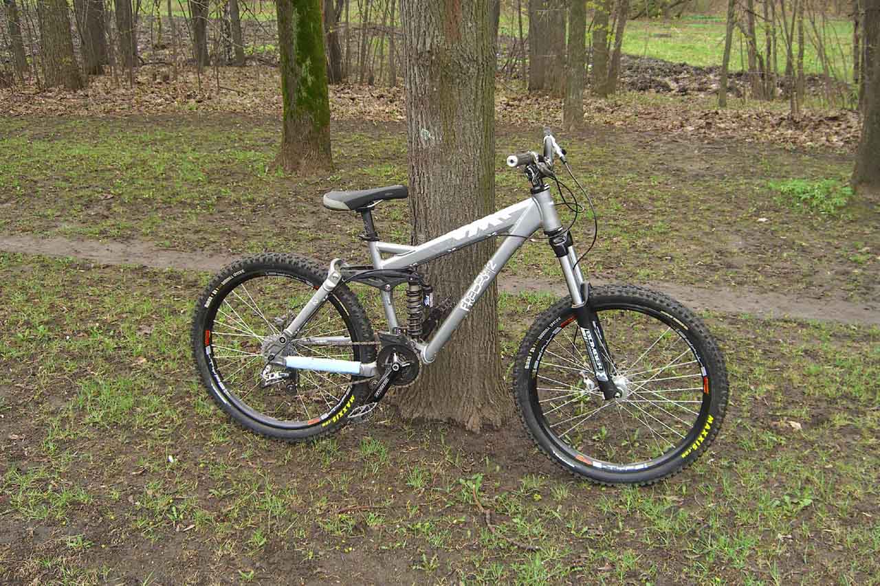

А вот и мой
http://forum.dirt.ru/showthread.php?t=104853

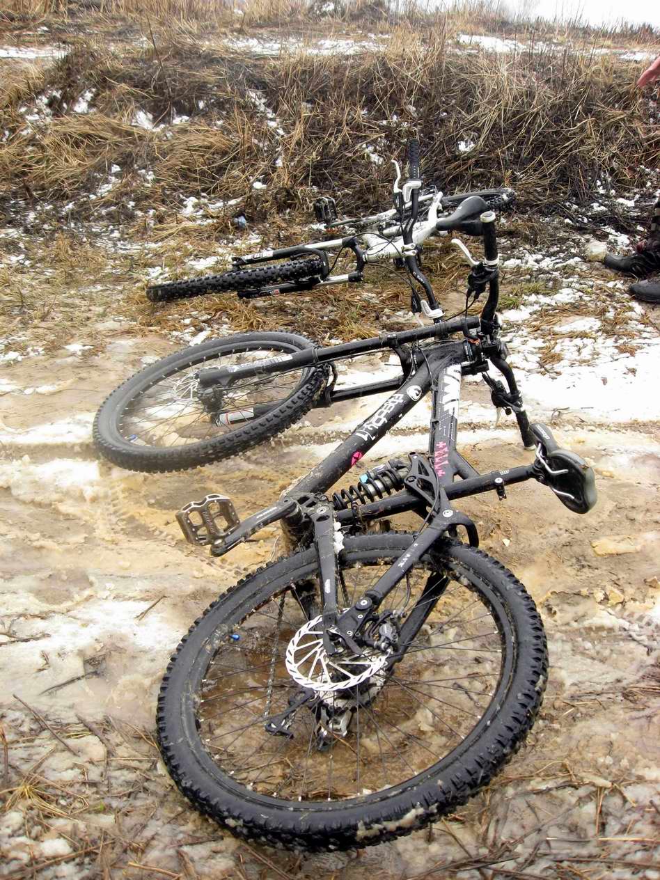

Рулевая канкрик на промах (хз), Джуси 7 (с перевёрнутыми ручками), срамовские 9 переклюки. Ещё валяется звезда с алю. пауком. (3звезды, остальные набором) надо педали скинуть. и седло фарай (родное смялось быстро).
