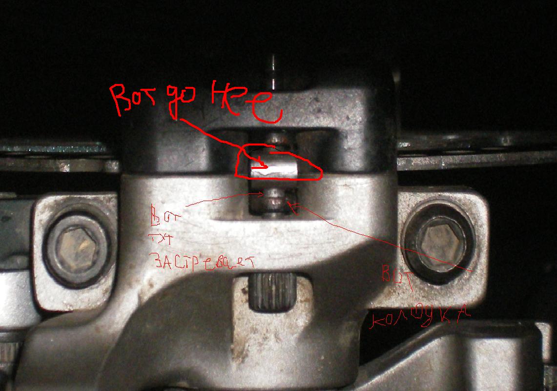

короче какая то хрень с тормозом когда на него нажимаю колодка не возвращается обратно а прилипает к диску и сдвинуть её можно только сделав хоп или остановиться и сдвинуть!
вот проблема и еще регулятор колодки неподвижной максимально убрал! но всеравно колодка цепляет дис ! немного но цепляет ! ну это так к слову!

вот!!
хелп!

нефиг было колу на ротор лить =))
протри ротор каким-нибудь спиртом, или ацитоном... и накали колодки...
и это не ротор кривой, а калипер криво стоит...

Сообщений: 4,110
ну ротор промою! колу не лил честно честно!
а на мой основной вопрос ктонить ответит! что делать то с заеданием колодки?

попробуй перебрать калипер, посмотри цела ли вообще эта пружинка, которая раздвигает колодки. . .

все настроил вроде как смазал то место где колодка западет и настроил положение калипера! вроде норм но единственый нюанс после оотпускания ручки тормоза происходит щелчок в калипере похоу дела колодка бьется о калипер но впринспе у меня была такая же хрень но потом со временем пропадает! а насчет пружинки ,если эо можно назвать пружинкой она новая шла вмсте с новыми колодками!

только что свой от стука лечил грешил на кривой ротор, оказалось что от времени калипер чуть сдвинулся по ушкам рамы и ротор верхним краем цеплял за пружинку, передвинул, приподнял всё супер!И перенастраивать его не понадобилось, что самое приятное

вся проблема в том что нету регуляторов по высоте , есть только горизонтальные!

шайбочки между адаптером и калипером... вот тебе и регулятор высоты...

блиин фак мои ноги веравно хреново работает! ноя колодки не прокаливл ! как думаете если проколить намного лучше будет?

вот ты говорил что смазал то место где заедало!! интересно как это.. не попал на колодки случаем когда смазывал? ато м.б. из-за этого и не работает!

ыы! прокалил колодки и все гут тормозит! тока су..а опять заедает и обратно отходить не хочет одна колодка а! ааа! плин надоело!
