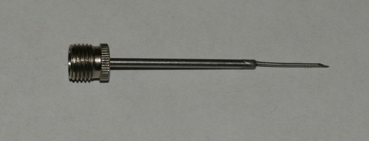

может и ничего не случиться. но лучше не рисковать. а ненадо ничего врезать, если отковырять белую затычку под ней увидешь шестигранник с маленькой дырочкой. под шестигранником резинка. шестигранник можно отвернуть, воздух спуститься, но зато через эту же резинку можно и накачать, у меня для этого специаьная игла есть. сделана из иглы для мяча и иглы для шприца, с помошью пояльника и флюса для пайки нержав. стали. (фотка) когда накачивать будешь, надо немного прижать резинку шестигранником, совсем чуть чуть, чтобы тка не травила воздух, иначе не засунешь иглу, накачать до 100 пси, иглу вытащить, а потом закрутить шестигранник подальше, там видно будет как резинка немного выдавиться из дырочки. если резинка уже не держит воздух ее можно поменять поставив кусочек твердой стерательной резинки, 3-4мм толщиной, ну в общем увидешь какой формы когда вынешь родную резинку. в общем все ээто очень просто на самом деле
