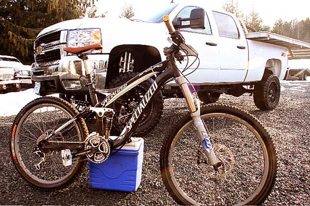

Видел джоплин, пощщупал - не понравилось - он люфтит даже новый. Что с ним будет после пары месяцев катания - непонятно. На забугорных форумах утверждают что ощущения как будто разбиты все шарниры в раме, когда на нем сидишь )
У Береклода на гонке в Кени сломался Спешовский подседел, тоже вроде джоплина устроен.
ИМХО пока рано. И дорого.

Этот чтоли, Werewolf?)
