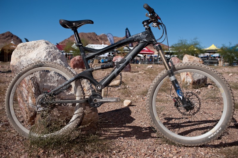

В силу личных обстоятельств и состояния здоровья собираю себе новый байк - для трэйла и легкого фрирайда в пределах нашего города. Решил пока остановиться на сия раме. Так что вопрос такой - кто на ней катался и может сказать - как она в плане педаляжа, хорошо ли работает по колбасне. И потом, сколько она весит, и кто может сказать про ее цену в 2010 году?
Старый 13.11.2009, 18:29   #2
Сообщений: 20,423
отдельно,по инфе Полковника.рам не будет. работает хорошо, куритится хорошо, ну что,айдрайв!
имхо-в правильной ростовке байк можно собрать гарный: для фрирайда, поездок на выхи в горы, для города..

отлчиная рама, мне нравится ее геометрия, хотя имхо в 2010 году переборщили с углом рулевой (66, было 67). дизайн мне по нраву.
качается конечно побольше чем обычная однорычажка/впп(сравниваю с рейнХ), но амортизатор вполне раскачку нейтрализует.
последние данные по весу санкшена - 3400 БЕЗ амортизатора, данные по форцу - 3800 (аморт+рулевая) т.е. относительно тяжелая рама, но в сравнении со старыми айдрайвами (айдрайв5 - 4400 с рулевой) это очень даже шаг вперед и вполне компенсируется низкой ценой (б/у).
зато нет вопросов к прочности и торсионке

Как мне разъяснили в своё время в GT, выбор RP для Force был вызван исключильно а)весовыми данными и б) возможностью RP при необходимости практически блокировать подвеску. тк у Force более "крутильное" назначение. Учитывая разницу в весе амортизаторов, их назначение + различия (на мой взгляд - серьёзные) в геометрии, байки можно было разнести в различные классы по типу катания.
От себя добавлю, что изначально были созданы 2 рамы, малоразличимые на первый взгляд. Похожий дизайн, одинаковая платформа, одинаковый ход в 6", разница в весе менее 100г... Но по характеру и на ходу это, как говорят в Одессе, две большие разницы.
Теперь ответ на вопрос. Да, посадочные параметры для амортизаторов абсолютно одинаковы. Но, учитывая вышеизложенное, я бы не стал проводить такую замену. Имхо, если трехсот psi, закаченных в RP, недостаточно для правильного сэга, DHX Air вряд ли поможет.

Полковник, я не могу менять название темы - это только модеры могут. И , кстати, почему в 2010 году не будут привозиться отдельно рамы Sanction/Force, ведь они на сайте есть. И потом, во сколько мне тогда вылезет доставка из-за бугра? Просто нравится геометрия очень, да и цвет - просто конфетка, не люблю белый, как в этом году. Да, и последнее, покупка б/у или новой рамы 08-09 года не рассматривается, потому что на них нет крепления ISCG, а я хочу в последствии установить хаммершмидт, который с 2010 года идет в стоке. Там крепление варится к самому линку I drive, насколько я понял.
Вот:
