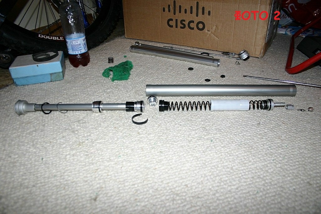

Разбираем вилку до состояния: собранные картриджи отдельно, ноги отдельно, штаны отдельно(фото 1). Вычищаем всю консистентную смазку из штанов и протираем картриджи и ноги (ноги так же как и штаны почистите изнутри). Теперь Есть два варианта развития событий:

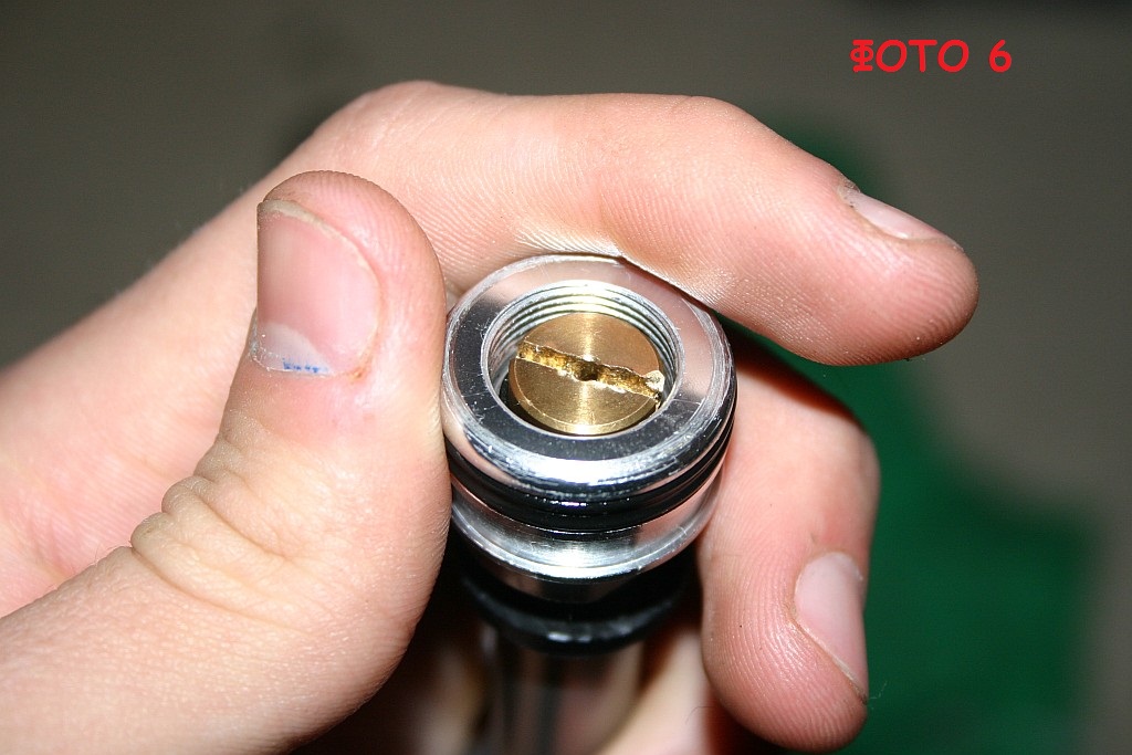

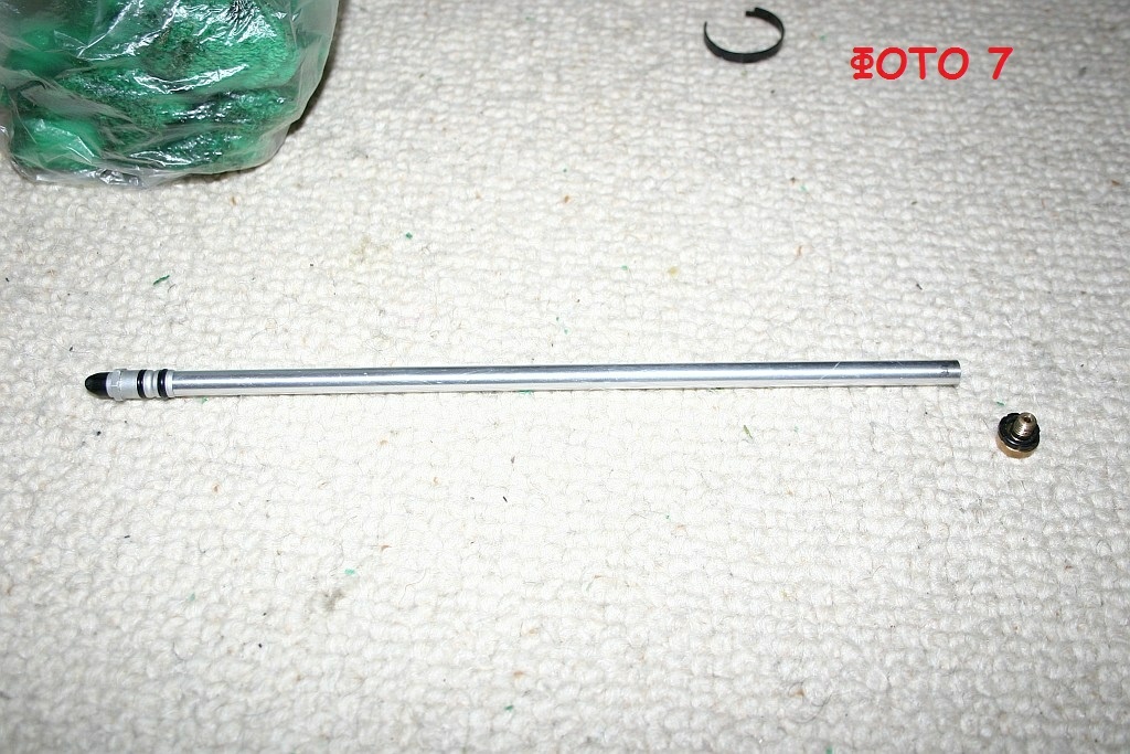

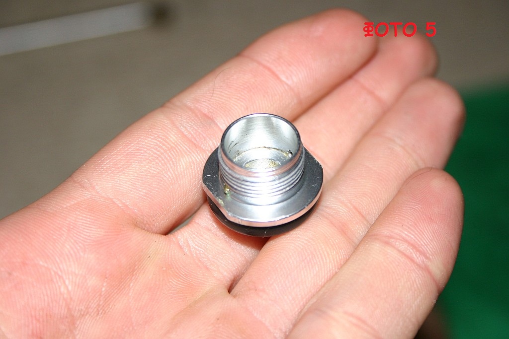

Сначала спускаем воздух и полностью разбираем воздушный картридж, чистим всё от смазки (фото 2, 3, 4).
Берем в руки шток с поршнем. Откручиваем болт с уплотнителем(фото 5). Теперь, если вы нажмете на регулировку хода, и одновременно посмотрите на поршень внизу, то увидите, как клапан, соединяющий позитивную и негативную пружины, открылся. Он фиксируется латунным болтом под прямую отвертку(фото 6). Откручиваем болт, вынимаем шток(фото 7). Подготовка закончена, теперь нужно сделать простейшую вещь: загерметизировать канал, оставшийся от штока, отделив таким образом полноценную теперь негативную камеру от позитивной. Как сделал это я: вырезал из толстой, 4мм резины круглую прокладку, которая с большим трением вошла в образовавшуюся полость и начал постепенно закручивать болт. Здесь главное не переусердствовать, поскольку можно замять эту резинку и придется повторить еще раз. Почувствовали сопротивление, закрутите еще на 0.5-1 оборот и остановитесь. Если вы почувствовали, что усилие вдруг стало сильно меньше, значит, уплотнение замяло, этого можно избежать, если полость внутри болта заполнить большим количеством резиновых прокладок(фото 8, 9).
Собственно половина уже сделана, но это простая половина))))
Теперь следует загерметизировать верхнее отверстие, которое находитсяснаружи вилки, есть два варианта:
1)Установка авто-ниппеля для накачки негативной камеры, тогда вернуть всё назад будет затруднительно.
2)Загерметизировать это по способу 32.50. Он очень нетехничный и там будет единственный вариант давления: ~75psi. Пусть он сам о нем расскажет, это будет логичнее.
3)Бутылка водки, завод, токарь и просьба выточить кастомный верх с ниппелем. Тогда получатся прямо-таки идеальный вариант, можно и вернуть регулировку хода при желании, и адекватная возможность регулировки давления. Внешне идентично первому варианту, работает так же, но эстетичнее.
Я расскажу о первом варианте.
С помощью головки на 27 и зажима открутите гайку, которая находится на верху штока.
ВНИМАНИЕ!!!! Она на фиксаторе резьбы и тут скорее всего будет большой косяк: вы очень сильно испортите покрытие штока при его зажиме, избежать этого не получится, а вот предотвратить износ сальников, который может быть - реально: зажимайте максимально высоко, шток имеет запас высоты и при полном сжатии эти коцки не дойдут еще примерно 5мм до верхнего сальника.
Верхнюю часть сняли, теперь начинается самое интересное.

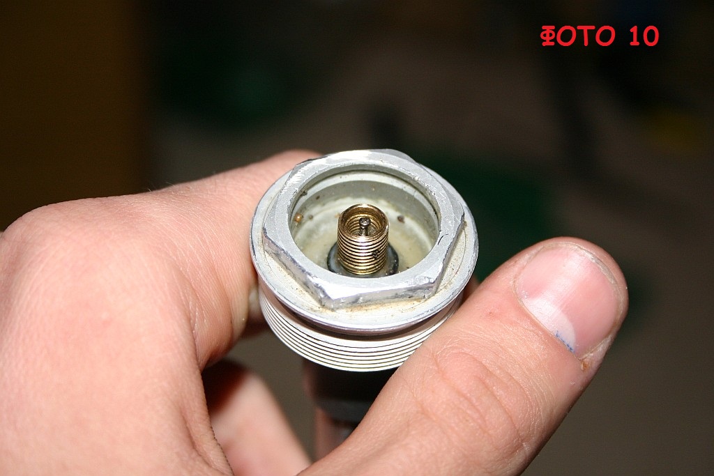

Нужна эпоксидная смола и один авто-ниппель для бескамерной резины, это такой, который в колесный диск вставляется. Цена рублей 15. Из рисунка всё видно, но есть несколько нюансов, которые касаются работы со смолой: обезжирьте поверхность обязательно, бензином будет хорошо. Внутри гайки, там, где раньше проходил шток, пройдитесь шкуркой с крупным зерном: алюминий достаточно мягкий и получится сделать поверхность более шершавой, смола попадет в микрополости и будет держаться лучше. У ниппеля обрежьте часть резины снизу, а остатки оставьте в форме конуса, тогда он плотно сядет в деталь и уже перед заливкой смолы частично зафиксируется, чтобы при застывании смолы ничего случайно не сдвинулось, плюс это дополнительно уплотнит всю конструкцию, котя это и не требуется. А голую латунную часть тоже зашкурьте, чтобы резины там не было вообще.
Теперь разводим смолу и аккуратно заливаем верхнюю часть нашей заготовки, ждем положенное время до первичного застывания. Потом переворачиваем и заливаем с обратной стороны. Как именно - дело техники и ловкости рук. Главное, что из рисунка видно какое положение должен занять ниппель и куда и сколько заливать смолы, здесь я ничем больше помочь не смогу.
Собственно ниппель установлен, теперь собираем в обратном порядке шток(фото 10).
