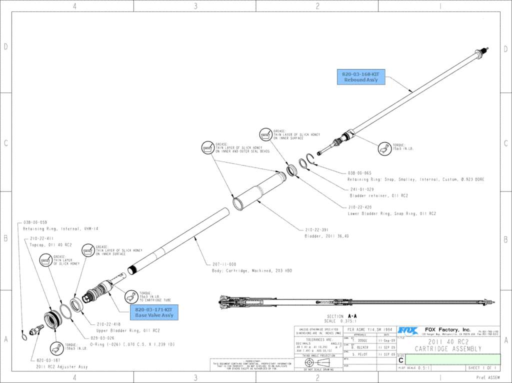

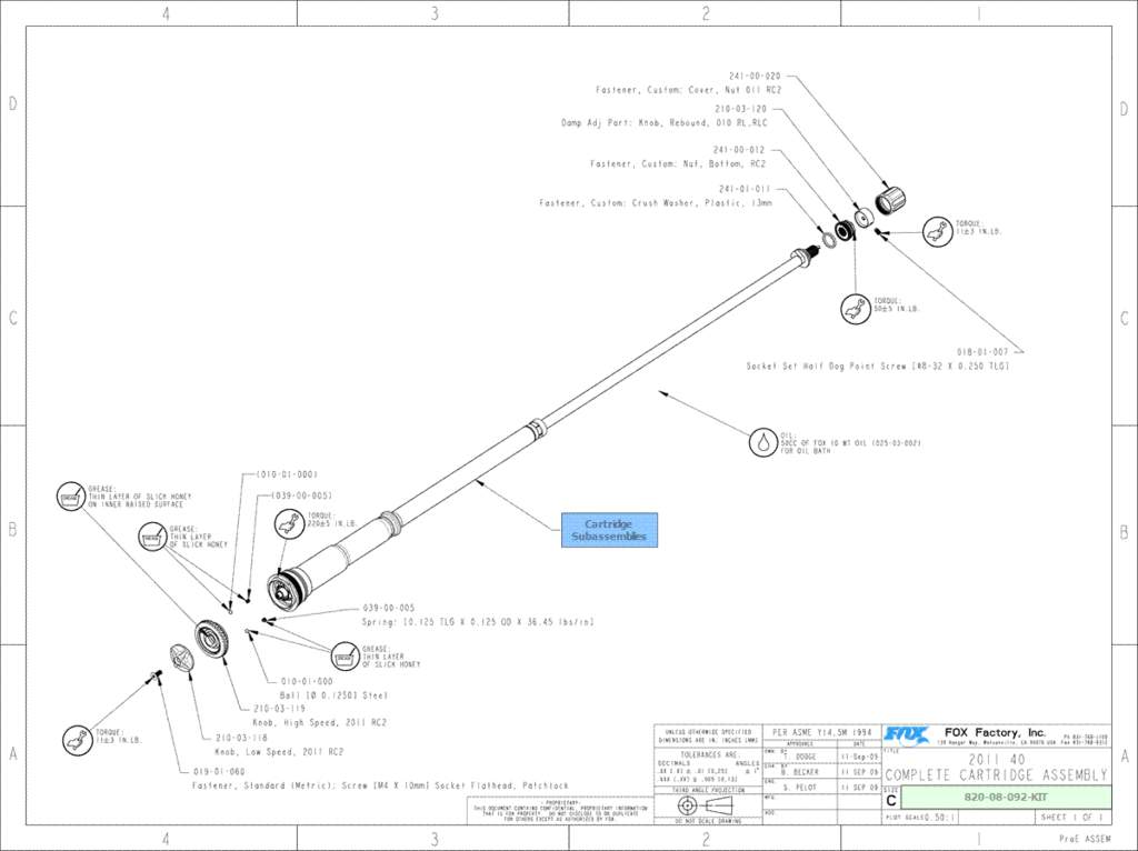

2.2011 40 RC2 Cartridge Assembly

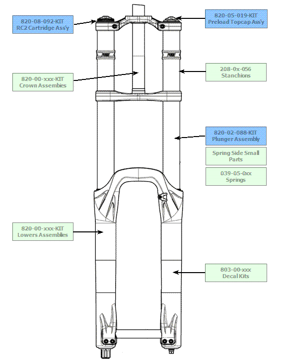

3.2011 40 RC2 Cartridge: Subassemblies

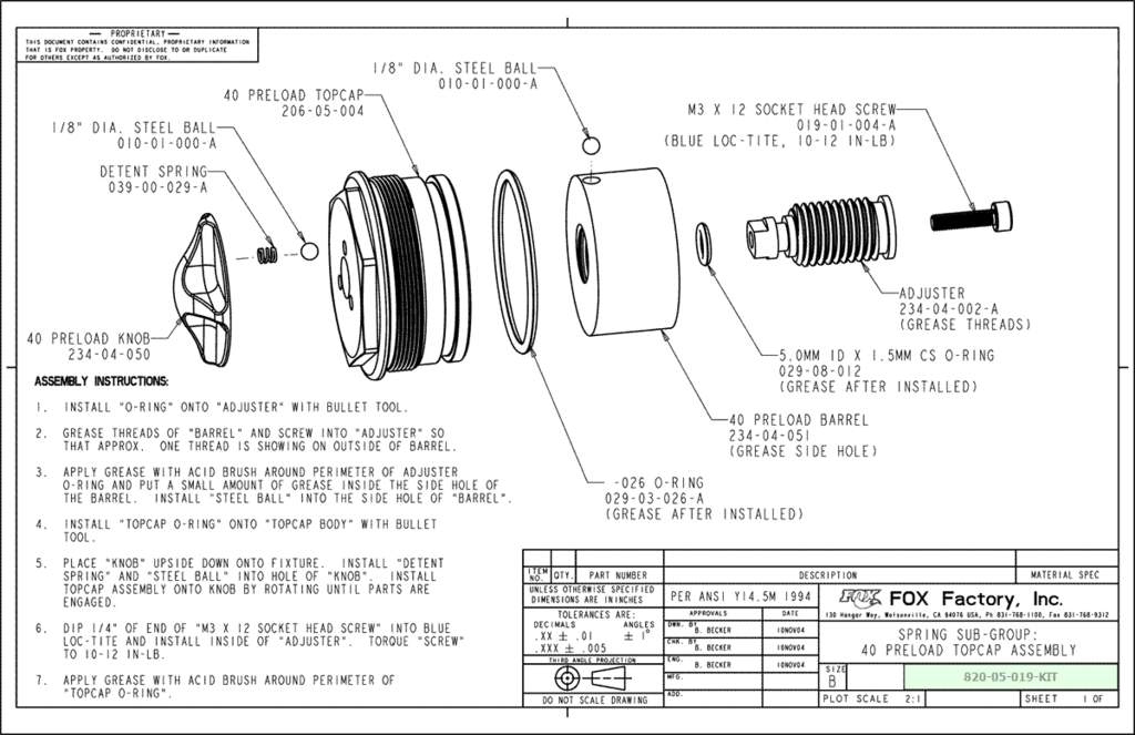

4.40 Preload Topcap Assembly

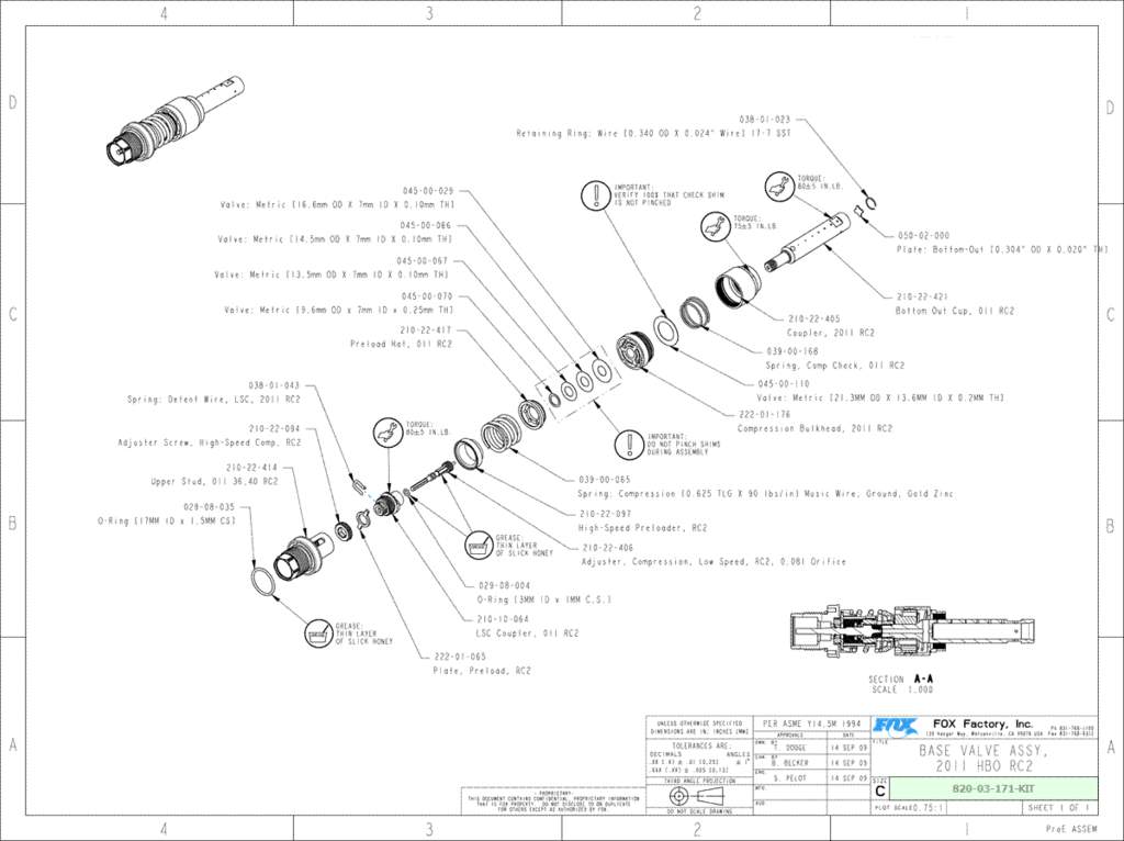

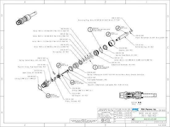

5.2011 RC2 Base Valve Assembly

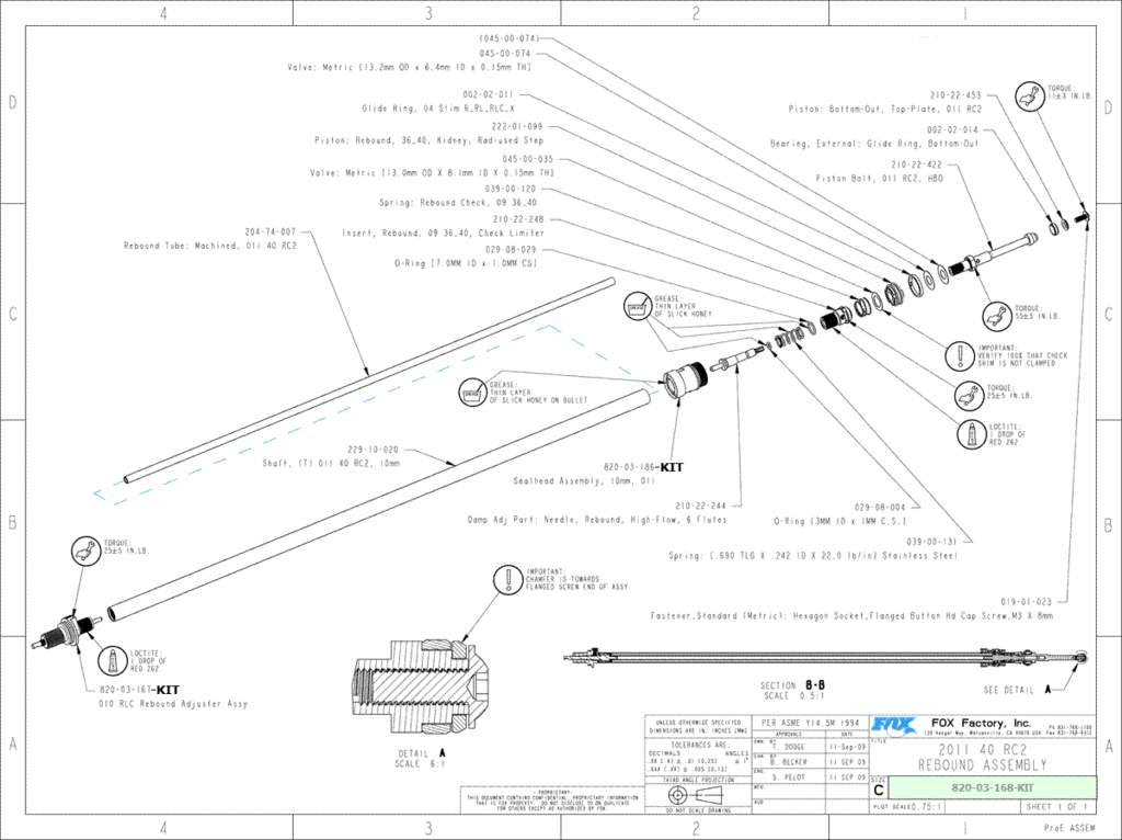

6.2011 RC2 Rebound Assembly

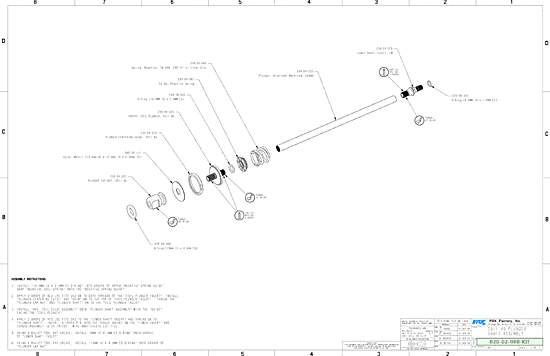

7.2011 40 Plunger Shaft

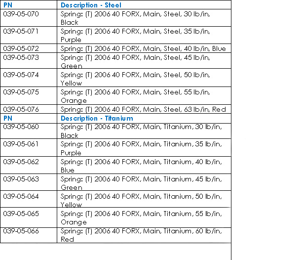

о пружинах:
Название: Без имени-1.jpg
8.пружины для фоксы

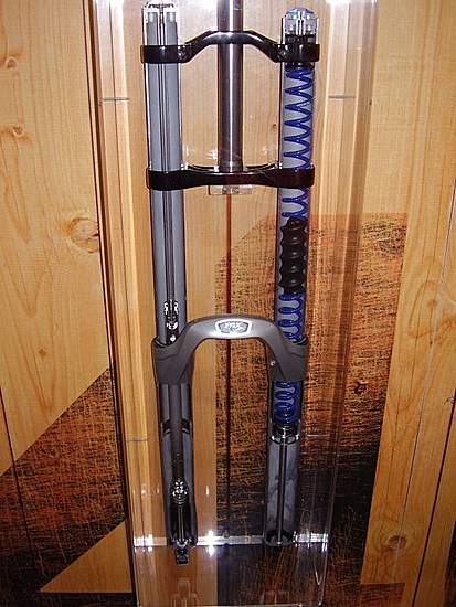

Здаров! у мя тож такая, а не подскажешь мне---проблема, стучит пружина в ноге что делать??
типа Диман вне форума   Ответить с цитированием
Старый 24.03.2011, 00:08   #3
CrYNeoN
Регистрация: 29.06.2006
Сообщений: 2,877
ATOM456 Спасиб за тему, хоть у меня АБ и в прямой доступности, но я лучше сам))) Да и вилка мне только едет, но была такая 2009 года в 2009...
Сообщение от типа Диман Посмотреть сообщение
Ничего, так и должно быть. Чтобы меньше стучала на неё резинка посередине одета, но полностью не избавляет.
Старый 24.03.2011, 00:11   #4
ATOM456
Регистрация: 13.06.2009
Адрес: Подольск
Сообщений: 605
тоже была такая фигня
выкручиваешь крышку из левой ноги и вынимаешь пружину(между крышкой и пружиной 3 проставки) на пружине есть черная термоусадка ее проворачиваешь на середину пружины и готово
у меня тож так было 2 раза сползала потом поджарил ее верхнии части на плите она сузилась и больше не слетает а вообще проблема в том что под нее попало масло/смазки и она скользит теперь
я когда менял пружину с дуру намазал ее смазкой и она у меня вечно сползала пришлось ее аккуратно снять и мыть всю пружину и ее,но надевать ее было печально
на твой вопрос вроде ответил)
Сообщение от CrYNeoN Посмотреть сообщение
у меня не стучит вообще после того как на место ее натянул)
