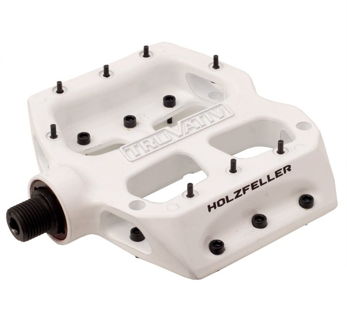

Постоянно прикипает педаль (правая), а может клинт из-за чего-то.
Пробовал смазывать резьбу, не помогает, педаль клинит насмерть, даже Вдшка не помогает, сегодня смог ее открутить ( сломав 1 ключ и 1 отвертку), только разогрев шатун на плите.
Что нужно делать, чтобы это больше не происходило???
П.С. Система RF diabolus педали truvativ holzfeller
и подскажите где достать ключ для разборки этих педалей.

педали разбираются рожковым ключом и головкой на 12

немного густой смазки на резьбу и затягивать без фанатизма.
я мажу литолом и закручиваю обычным шестигранником складным, потом без особых усилий откручиваю, педали за много лет экстремального катания сами собой не выкручивались

ключ купи в байкмастере,
а еще некоторые смазки заставляют прикипать сталь к алюминию. в шатуне вставка стальная есть или там прям в шатун педаль вкручивается?

графиткой мажь

попробую графиткой смазать! а вот где ключ достать?? фотика под рукой нету, так что опишу: прома закрывает заглушка, в которой есть 4 дырки.
Никаких гаек больше нет.

1. Труватив говно.
2. Все резьбовые соединения на байке надо смазывать. Я пользуюсь ВОТ ТАКОЙ например.
3. Не закручивать со всей дури. В идеале - динамометрическим ключом с усилием согласно инструкциям. А на практике - без фанатизма. Перестала свободно крутиться - ещё буквально на пол секунды сильное усилие добавили - и этого как правило достаточно.

Бронзовая смазка за сущие копьё в любом автомегазе и никаких гвоздей. Совет в одну строчку, а решает тонну проблем на веле.

Я сажаю педали на фиксатор резьбы, и после закручивания ещё каплю фиксатора снаружи на торец педали, который в шатуне, чтобы никакая влага не попала, откручивались всегда без проблем, сначала конечно нужно приличное усилие, чтобы фиксатор треснул, но потом идёт нормально.
Если стрёмно фиксатором, то тогда графиткой.

аэрозольная смазка с алюминием или медью высокотемпературная. используется как разделитель. продаётся в магазинах автозапчасти. по сути как графитка, только намного лучше. А ещё несколько сильных ударов по оси педали в осевом же направлении перед началом откручивания и всё.

А вообще есть маленькая хитрость, на резбу педали одеть шайбочку
из листовой меди можно вырезать тогда гарантированно не "прикипит",
не закусит.
