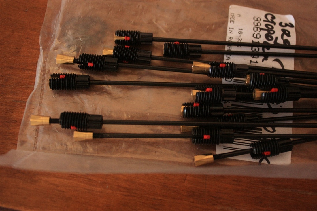

открою вам сикрет
Спицу с нипелем от димаксов видели в живую и не на ободе? нет, ну тогда вот она...
Берем снимаем с нее эту золотую фентифлюшку аля орешек и нафинтифлюшиваем на нужню спицу... как следствие с этим золотым орешком можем юзать бескамерные нипеля.
Беригите орехи бро

А золотая финтифлюшка как снимается и как держится на обычной спици?
nice old school babey
Старый 26.09.2011, 14:55   #11
Сообщений: 12,642
Ну на резьбе же

А я чето сразу и не увидал Надо только что бы это золотистая хрень на обычную спицу накрутилась.

там резьба и самое радостное, что там 2.0 толщина и значит это, что ставим туда champoin 2.0 и пляшем от счастья
У черного нипеля, как я понимаю, обратная резьба. То есть вкручивая его в обод, он должен накручивать желтый нипель на спицу.

тогда реально все просто и доздравствует новая нормальная втуль.
