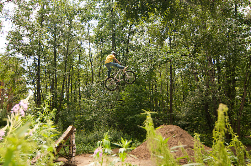

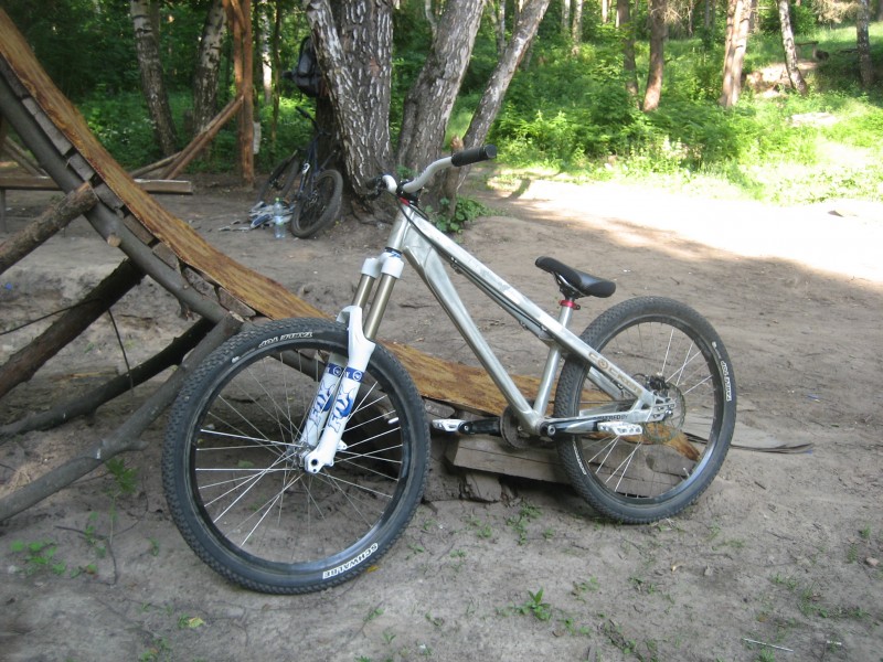

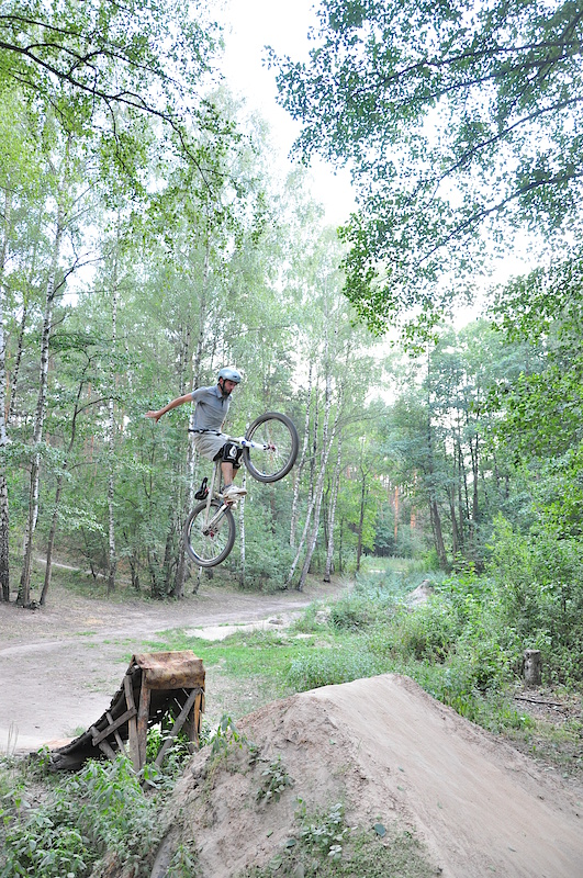

как было сказано выше - отмеряешь 3 метра, банально 2 палочки и рулетка нужны. одной вокруг другой рисуешь часть круга. далее либо как писали выше (переносишь этот радиус на фанеру или сбитые доски и выпиливаешь), либо как делаю я (метод не патентовал, но не видел нигде больше такого) - ищешь в лесу деревья с "радиусными" ветками или стволами (тут главное отличить сразу дерево, которое выпрямится при спиливаниии, от того, что останется гнутым. гнутые под тяжестью веток с длинным тонким стволом как правило выпрямляются. для этого дела хорошо подходит липа. так же черемуха временами дает хорошие радиусы). редко удается найти гнутую ветку достаточной длины, чаще получается сбивать направляющую радиуса из 2х-3х сегментов также по очерченному на земле или чем-то еще радиусу. далее как посредством балок соединить направляющие с остальным каркасом и закрепить, думаю, и так понятно.
вот примеры подобных радиусов в моем исполнении (специально не фоткал вылеты никогда, так что выдергиваю фотки со своего пинка, на которых идея ясна):
