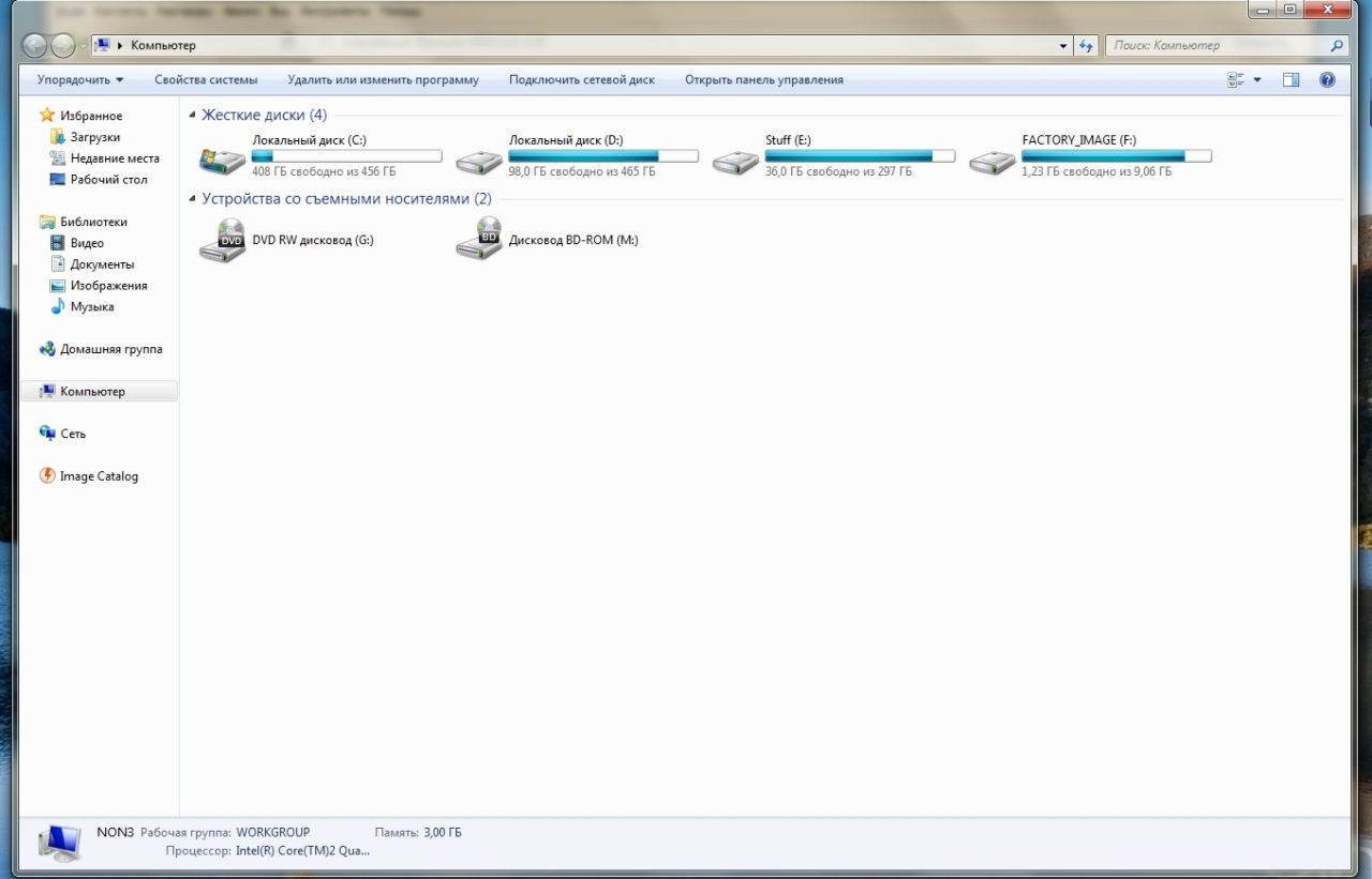

Сообщений: 1,390
Ну вот сколько у тебя винда весит вся папка и сколько отдельно эта winsxs?
Ну вот так...

Старый 28.10.2012, 00:32   #19
Сообщений: 5,315
Сообщение от FEAR999 Посмотреть сообщение
Может стоит почитать про оптимизацию системы - http://hard-soft.pro/optimizaciya-sistemy-pod-ssd/.
Благодарю ксати! Отключение гибернации вернуло мне 6 гигов! Теперь так
Ну вот так...
ну и как тебе? Папка с дублирующими файлами, которые удалить нельзя...точнее система глючить будет весом в 30% от общего...норм да?
