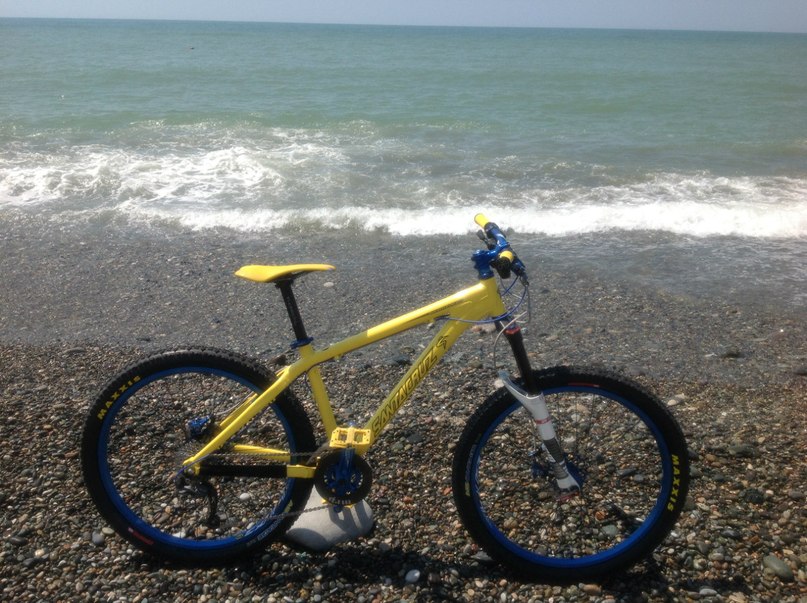

Рама была куплена тут же, на кочке аж в 2011.
Собирался байк долго и нудно, зато результат меня сильно радует
Рама Santa Cruz Chameleon
Вилка Manitou Minute Pro - 120mm
рулевая FSA какая-то
Манетки Shimano XT M780
Задний переключатель Shimano XT M781 Shadow 10 - Medium Cage - Silver
Передний Shimano XT M786
Система Shimano XT M785- 175mm - 38.26t
Педали Deity Components Decoy white
Кассета Shimano XT M771 10 11-36
Цепь SRAM PC1091 Hollow Pin
Тормоза Formula RX
Роторы Clarks Floating Rotors, 180 mm, 160 mm
Руль Answer Pro Taper - 720mm
Вынос Spank Spoon Stem 40mm
Грипсы Lizard Skins Dual Compound Grips
Сиденье Selle Italia Viper SL Flow
Подседел Funn Arrow Seatpost
Зажим Hope Seat Clamp
Втулки Hope pro 2 Evo
Обода Spank Oozy EVO 26AL
Резина Maxxis Crossmark сзади, Monorail спереди
Вес 11,5 кг

Подседел какой то белый...
А так клевый, если на цвета не обращать внимания особо

Какого года рама?

Для чего он?
Не кантри, не дерт, не стрит, не 4х, а больше дисциплин, для которых нужен хард я и не знаю... Вот правда, можно было чуть чуть сэкономить на трансмиссии и собрать подвес, который для трейла всяко лучше...
В общем не понимаю я что такое трейловый хард...

Koteikin, 2006, почти олдскул, чо )
ZodiakUMF, на заднем фоне памп виднеется. Ну и на трейлах он себя отлично ведет.

У меня тоже хам, 2012 год только навеска нищебродская. Я катаю агрессивное кк или трэйл. Хам очень увлекательный вел для катания, только больше 3 часов трэйла совсем устаешь особенно спина, слишком жесткий он.

Я именно об этом, только у меня на алюхарде спина начинает болеть чеез 40 минут...

Не для похода вел, не спорю, но очень интересный в плане катания. Почитай отзывы на заморских сайтах или том же пинке, все в восторге от него. Добрался до спота - пару часов погонял и отдыхать!

Это первое поколение рамы?
Сколько эти обода весят?Чёт в вес не верится,мой 12.200+

ReNo, я раму уже перекрашенную покупал, так что не, не подсмотрел) обод 420 г весит. Насчет поколений не очень в курсе, но точно не первое.

У меня жёлтая с синим,и я имел ввиду что и ты хамелеон разбавил с синим
Сообщение от Ripley Посмотреть сообщение
обод 420 г весит.
Обода у тебя лайт,у меня суровые Mavic 721
Сейчас пошёл Хамелеон 5-го поколения,с таперным стаканом и сменяемыми дропаутами.
Мой 4-го поколения,с "экцентриковой" кареткой для переделки в синглспид.
А до этого они более лайтовыми были,вплоть до 1600гр весила рама.Но её боевой дух,выдавали жирные коробчатые перья.Короче первые поколения были более кантрийнами,и вплоть до того,что сам сантакруз их предлогал в топе на XTR для гонок ХС.

ну тогда уже скорее не синим разбавил, а белым и немного красным )

Рама какого размера, если не секрет?

размер L, в дюймах не мерил. Мне с ростом 187 удобно

Шимановцы так долго и мучительно шли к тому, что бы избавиться от петли троса у зад. перекл. а ТС взял, и всё им обосрал
Добротная рама, качественное железо, с цветом заморочился; неужели так трудно шланги все в порядок привести?

Для трейлово/кк-шной L-ки очень приятная длина подседельной трубы.
А нет фото в профиль?
