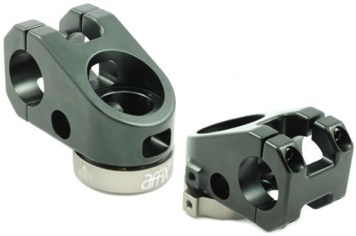

AFFIX вынос -гироротор для гидравлических тормозов AFX120
МТБ вынос (даунхилл, дерт, стрит) с встроенным патентованным 360 градусным гироротором для гидравлических тормозов;
Подходит для гидравлических тормозов с тормозной жидкостью DOT 4 (есть модель и для гидравлических тормозов на минеральном масле);
  • Включает комплект фитингов для тормозов HAYES/BENGAL/QUAD/AVID;
  • Легкая и простая алюминиевая конструкция;
  • Подъем 50мм;
  • Для штока вилки 28.6мм (1 1/8”);
  • Для руля 31.8мм;
  • Патентованная технология затягивания выноса на штоке вилки;
  • Вес 325 гр.

Сам вынос сделан довольно добротно, люфт отсутствует:

Вынос очень туго крутится по своей оси в месте гироротора, что будет явно мешать нормальной эксплуатации.
Устанавливаем, патентованная система намертво фиксирует вынос одним болтом:
Держатель гироротора можно либо запихнуть под верхнюю чашку:
Либо прикрутить жестоко к рулевому стакану (два болта в комплекте как раз видно для этого, только надо просверлить отверстия, нарезать резьбу и прикрутить)
Вынос фрезерован для облегчения и в месте крепления руля виднеется сквозное отверстие овальной формы:

Ну и в заключение добавлю, что если вы для себя решили, что вам важен внешний вид вашего велосипеда без болтающейся гидролинии заднего тормоза, или вы мечтаете о запредельных количествах барспинов без геморроя с «разматыванием» гидролинии заднего торомоза, то несомненно вынос фирмы Affix - это оптимальный выбор, конечно не без явных минусов: цена, вес, сложность в прокачивании тормоза. Время покажет надежность. А на сегодня изделие фирмы Affix можно считать инновационным продуктом на нашем рынке, с отличным дизайном и достаточной эффективностью.

не стал читать все, но это "герыч" начинает норм крутиться если он прокачан и готов к работе. Этот чудо зажим в выносе - пожалуй его главный фэйл! На алю штоках не погнув tuj, зажать вынос нормально не получится - иначе можно провернуть руль руками. Ну и вес... Друг отказался от такого выноса, как раз таки изза алю штока - чутка вдавил на РСТ. Интересно можно ли извлечь само устроиство из этого выноса...

скоба конечно вид портит. надо им было, конечно, и свою хитрую верхнюю чашку рулевой сделать
