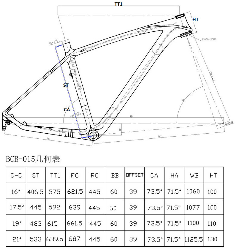

Предыстория. Короче, поняв ущербность владения дх-байком (после сноса многих тем в последние годы) и нехваткой времени для использования его по назначению (потому что нужно ездить в кукуево), загорелся идеей собрать памп-байк. Ибо памп-трек это доступно, весело и не так травмоопасно.
Очень хочется взять карбоновую раму. Цены заоблачные, но не в Китае) Вот на что наткнулся на алиэкспресс.ком Есть мнение, что нынешний карбон не тот что раньше, научились варить его, смола тверже, вязкость больше и т.п.
Интересуют ваши мнения, советы. И какой геометрии лучше брать?

говорят, что качество карбона хуже, и ломаются быстрее, но за 11к можно испробовать
покупай, потом расскажешь кочке как оно

Рамы чисто для кросскантри,люди берут,собирают байки. Вроде никто не жалуется. Только самую дешевую=300$ не бери - говорят говно. Бери от 400$ и желательно с наклейкой какого-нить бренда - хоть какая-то гарантия качества

А что бы и нет
Другие пока не нашел Если кто знает, скиньте ссыль.
А на 24х колесах не прокатит? Первый вариант самый адекватный, думаю.
П.с. Какой должен быть угол рулевой?

все таки лучше воздержаться от этой затеи - плюсов не видно совсем . вес при неподходящей геометрии за плюс не идет )
нужной тебе геометрии не делают китай карбон . геометрию лучше посмотреть у дорогих рам типа йети или спеш , и недалеко от неё отходить.

apexdust, спасибо. Истину говоришь. Походу китайцы не делают таких рам, у них самый минимальный угол рулевой 70градусов. Чтобы достичь желаемого придётся или колеса 26\24 ставить или вилку под 200мм :D
П.с. Связался с производством, говорят что могут изменить геометрию и еще придётся утолщать сам стакан. Но на это они пойдут только при заказе оптом от 50шт

Дело даже не в тупом угле рулевой, на пампе это не так и критично. А вот очень длинные перья (а 445 для хардтейла это овердо***) - это однозначно плохо. А по самой идее - думаю что даже самый наикантрийный китайкарбон нагрузки пампа вполне выдержит (ну если ты конечно вменяемо весишь)). А уж если запилишь геометрию под себя, основываясь на геометрии рейсозаточенных рам уважаемых брендов - то вообще шикарно будет. Дерзай! ;)

В целом - пофиг на угол. Но вот перья - буэээ. У меня на подвесе меньше. И у найнеров меньше

А это вообще 26" рама, точно? Может это банально 27,5 или 29"?
Но уверен, что и раму с короткими перьями найти можно, тысячи ихъ там...
ЗЫ. А насчет прочности - если уж кантрийная мерида
(была у меня matts sport 500 если правильно помню)
выдерживает массово плошмяки с 1+ метра,
то карбоний и подавно пампом не убить.

спеки по геометрии точно не на 26" раму, 445 это однозначно 29", причем какой-то адский олдскул судя по 71.5 градусах на морде, полно найнеров с 69.5
для 26" у них в районе 425 перья должны быть
по поводу качества - я был очень удивлен, моя рама (hongfu fm056) сделана неплохо, косяков я не нашел
рубить на ней я бы впрочем не стал, это лайтовая КК-рама, сложится.

картинка с геометрией - это 100 пудов найнерская КК рама провис каретки и перья какбе намекают
её и бери, на 24ых колёсах отлично центр тяжести занизишь +100500 к базовым навыкам катания

Согласен с мнением что пофигу на чем на пампе катать, главное не двухподвес с двухкоронкой Тем более я нуб, пока...))
Да, перья длинные, таблица для байка на 29х катках, на том белом они гораздо меньше... Но не суть.
В общем чем это всё закончилось.. Поспамил всех производителей карбона, самое лучшее предложение было таким - изменить угол рулевой с утолщением стакана - цена вопроса 1000USD. Китаец говорил что вручную собирался прессовать всё и не даёт никакой гарантии на жесткость, т.к. не будет проводить предпродажные тесты для единичного заказа. Остальные говорят о нескольких тысячах $, т.к. дорогостоящая оснастка (пресс-форма) или же о 700$/шт но при заказе от 50шт. Завязал я с карбоном.
