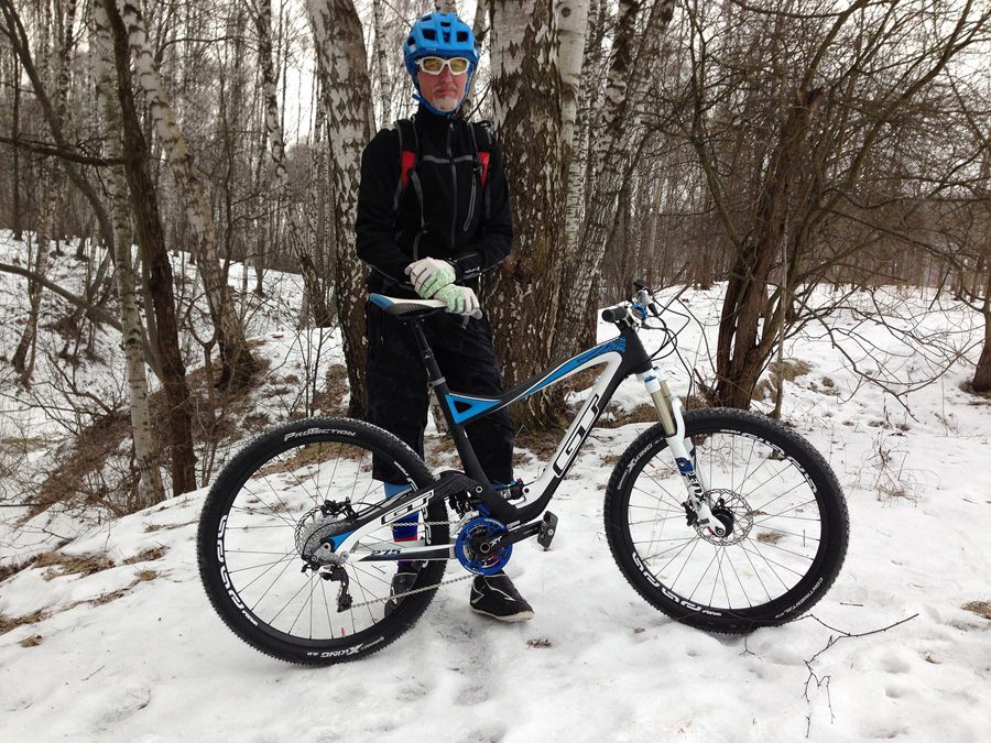

Следующие замены – тормоза, руль, вынос и седло. Установленные в стоке Formula T1 с роторами на алюминиевых пауках считаются одними из самых легких, о них приятные отзывы (в том числе и в большинстве тестов Sensor Carbon Pro), но выбор тормозов я уже давно сделал. Это Avid Elixir CR с роторами 185мм, служащие мне верой и правдой вот уже почти 2 года. Возможно, в недалеком будущем я заменю роторы Clean Sweep G2 на более жесткие и легкие HSX. Вместе с тормозами мой новый байк унаследовал от своего предшественника привычные мне руль Answer ProTaper Carbon AM 720мм и вынос Staitline 50мм (вместо RaceFace Turbine 740мм и Thomson X4 70мм соответственно). В силу той же привычки своё законное место заняло любимое моей пятой точкой седло Fizik Goby XM (вместо Tundra 2 от того же производителя). На этом апгрейд был закончен, и дальнейшая сборка байка прошла без приключений.
В сборе (с временно взятой в пользование системой Shimano XT M780 и педалями Shimano M647) контрольное взвешивание показало 13.43 килограмма. Надеюсь, что когда ждущие встречи с байком система и мои любимые кантрийные педали Shimano XTR M959 воссоединятся с ним, велосипед похудеет и выпрыгнет из магического числа «13».

Непосредственно перед выездом, в рамках которого было принято решение провести мини-презентацию и тестрайд моей обновки и нового GT Force Carbon Expert Кирилла Бочарова для друзей и всех желающих, я вдруг вспомнил, что забыл настроить подвеску. Вопреки обещанной в ранее читаемых тестах головной боли из-за почти полностью скрытого в подседельной трубе заднего амортизатора, настройка сэга прошла быстро с помощью двух меток, заботливо приготовленных на раме над кареткой с левой стороны. Просто нужно сидя в седле и держа руки на руле, наклонив влево и вниз голову, убедиться, что метки находятся друг против друга. Добившись этого, просто запомните значение давления, которое вы накачали в амортизатор и по мере необходимости проверяйте его. Конечно, оказавшийся рядом друг, окажется весьма кстати при первой настройке, но его помощь, всё-таки, не такая уж большая необходимость как об этом писали на pinkbike.com. При моём весе 74 килограмма я зафиксировал давление 140PSI в заднем амортизаторе, установленным в положение Trail.

Новый Sensor имеет чуть более пологий, чем на прошлогодней версии, угол рулевой трубы (69.5 градусов раньше и 68.5 сейчас) и выросшие вместе с колесами с 425 до 440 миллиметров нижние перья. Угол подседедельной трубы стал на пол-градуса покруче. А вот верхняя труба байка в размере Large сильно удлинилась, с 612 до 629 миллиметров (что стало причиной моего выбора более короткого выноса). Всё это привело к увеличению колесной базы в выбранном мной размере Large с 1115.5 до 1166 миллиметров. Став более «растянутым», байк заметно прибавил в плавности хода и накате. На знакомой съезжалке с нырками он ведет себя как-то более вальяжно, просто перекатывая через них, тогда как ранее приходилось трудиться, часто продергивая руль вверх и вперед, чтобы не перевернуться.
Каретка нового Sensor располагается на высоте 335 миллиметров, что всего на 2 миллиметра выше, чем у его предшественника. На первый взгляд, «выдергиваемость» байка могла бы быть и получше, но увидев пару банников в исполнении Бочарика, я перестал грешить на байк и отношу этот вопрос к собственному скиллу.
Прибавив относительно своего предшественника всего по сантиметру в ходе передней и задней подвески, велосипед ощущается заправским плюшевым среднеходом. При этом, насколько мне удалось в этот день почувствовать, новый Sensor не растерял своей резвости и маневренности, присущей своему поджарому предшественнику. Моё первое впечатление подтвердил и Женя Шипилов: «Карбоновый Сенсор катит просто волшебно, а колеса 27.5 хотя и немного не привычны, совсем не мешают делать резкие маневры на съезжалках».
