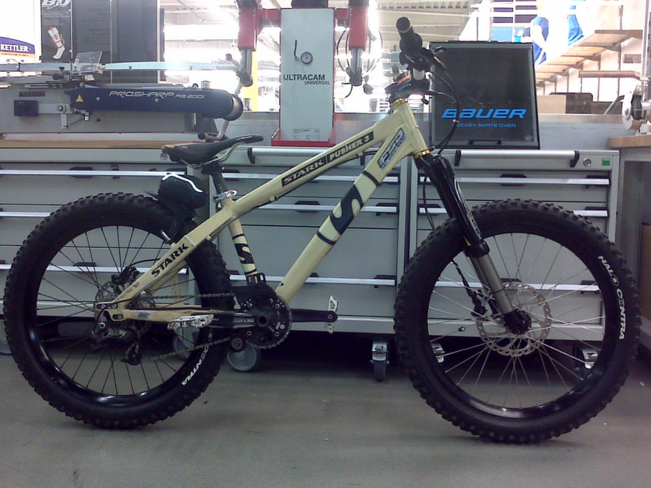

Сразу к сути - есть хардкорная рама Stark Pusher 2007 года (да, те самые дубовые старки), к которой бывший владелец приделал трёшки. С передним колесом всё ок - поставили разогнанную сантуровскую вилку, места хватает. А вот сзади даже при выдвинутых на максимум дропаутах не хватает пары мм - колёса трутся о перья.
Появилась идея - выточить новые дропауты, на 5 мм длиннее, плюс к ним добавить ребро жёсткости и использовать другой сплав, более прочный. На всё про всё стоимость получается около 2к за комплект.

По теме: на 5 мм мало: не будет грязевого зазора и случись махонькая восьмёрка - будет чиркать. 15 мм минимум. Я бы ещё перья раздвинул бы чуток чтобы вставить втулку 150 х 12, заодно ширина под покрышку появится.

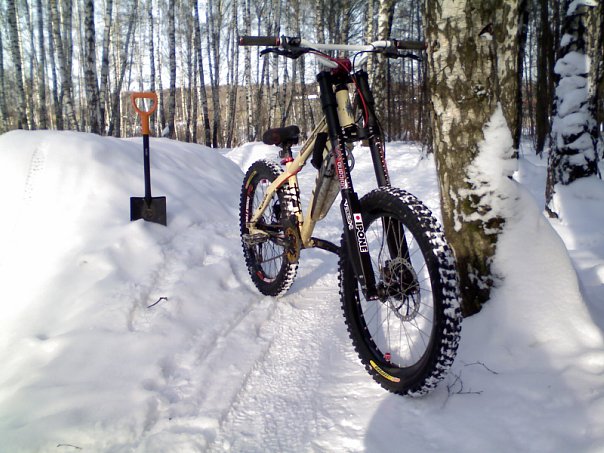

трехи можно поставить от DURO и HALO, но это не тру трехи, по факту они по ширине 2.68" а по высоте все 3" =)
вот для наглядности фотки из моего прошлого:

по теме, кенда флейм 24х3.0 влезает при давлении ~1.5, потом раздувается как шарик и застревает в перьях

Собственно, сейчас там 26х3.0 , и уже трутся. И варианта два - либо менять на нормальное колесо, либо новые дропауты.
