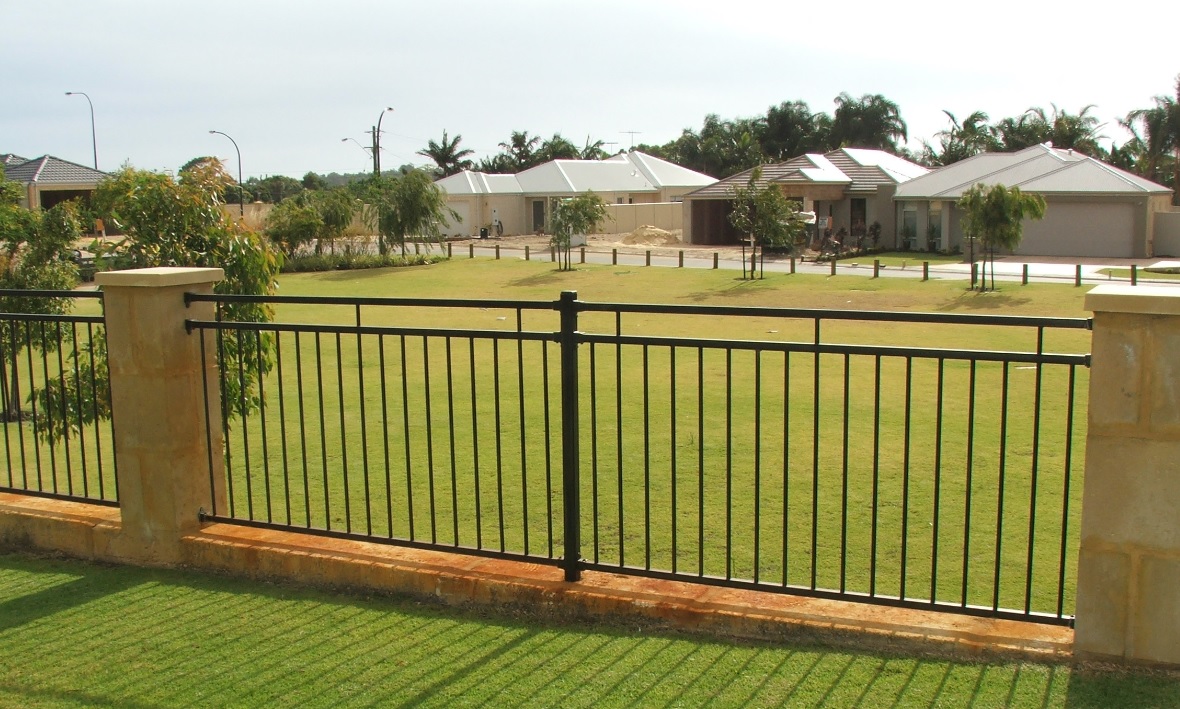

если надумал металлический штакетник, посмотри на те которые уже отгрунтованы и покрашены, выцветать не будет лет 10 или 30. можешь найти любой цвет и фактуру, с эффектом "под дерево" они более дорогие. они бывают алюминивые и обычные стальные, по цене не сильно отличаются.
еще рекомендую посмотреть на готовые панели, они бюджетнее штакетин раза в 2, у них длина обычно фиксированная или 2м или 2.4м, по высоте идут 1, как на фотке,1.2,1.6,2м бывают всех мастей из алюминия или стали.
По поводу опор - чем тяжелее навесишь забор тем быстрее его поведет
