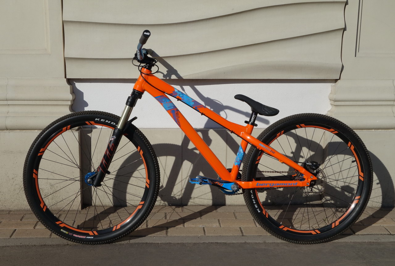

Hi, All!
Семь лет не собирал я хардтейлов и в общем-то не планировал!)
Однако, осенью я случайно оказался в Веломире, где мне сразу запала в душу оранжевая рама Bergamont Kiez. В этом цвете рама шла только в комплите и исключительно в нижней комплектации байка "040". В стоке байк весил 14,5кг и из навески на нем не нравилось абсолютно всё. Но был период скидок, с учётом курса, цена на байк была лучшей в мире, поэтому я раздумывал недолго - оплатил байк и сразу там же вилку на замену (Manitou Marvel Expert) обода и втулки. Вилка оказалась бракованной - до звона "отстреливала" в руки - отвез её обратно в магазин, была экспертиза, производитель признал брак и выслал новую, через три недели она приехала и что приятно - вместо Expert прислали топовую версию Pro - вообще без претензий!)
С тех пор я успел собрать колеса у Паши в Байкмастере, распродал стоковый обвес, доработал дропауты рамы, заказал наклейки у Макса Андреева, заказал рокринг у Димы Запруднова, ругался с китайцем за титановый эксцентрик и вообще получил полное удовлетворение от сборки! Походу какое-то кочко-шило заставляет меня собирать минимум один байк в год!
Мои ощущения от байка - вёрткий, легко выдергивается, рама аккуратная, с отличной торсионной жесткостью; вилка удивила - хоть и Manitou, но не дубовая!
Итак, комплектация:
Рама: Bergamont Kiez 040, L, 2015, Orange
О раме: 26" Dirt, 6061 Alloy Ultra Strong Tubing, T4/T6 Heat Treated, Double Butted, Tapered Headtube, 3D-Dropout, Kiez Dirt Geometry
Стандарт рулевой колонки: ZS44/EC49
Дропауты: 135x10мм (открытые вертикальные сдвижные с интегрированным "петухом" - дофрезеровал их на 4мм, теперь реальный чейнстэй с учетом натяжения цепи 386мм)
Длина перьев: 385-400мм
Стандарт каретки: 68 BSA
Диаметр подседельной трубы: 30,9мм
Диаметр подседельного зажима: 35мм
Стандарт крепления дискового тормоза: PM 160mm (т.е. 140мм диск не поставить)
Вес рамы: 2.5-2.55кг (точнее не скажу - верхнюю чашку рулевой не выбивал). Тяжелая - вес удивил и чутка огорчил.
Рулевая колонка: Верх - FSA Gravity SX, низ - CaneCreek 40
Вилка: Manitou Marvel Pro 2014 (26", 100мм, 15мм ось, Tapered, Black matt, 1740г - на официальном сайте врут с весом на 200г)
Руль: Nukeproof Warhead 760 - Special Edition (Blue, 760мм, 31,8мм, 38мм, 299г)+заглушки ODI
Грипсы: ESI Racer's Edge (Black)
Вынос: KORE Repute (Polished Black, 50мм, 31.8мм, 1.1/8") (2014) (167г)
Седло: BGM Dirt (Pivotal, с комплита Kiez Pro 2015, 268г)
Подседельный штырь: Octane One 30,9мм (Pivotal) (193г)
Задний тормоз: Shimano XT M8000 (Black, 2016) (в планах - укоротить гидролинию)
Ротор: Avid G3 (160мм, 2015)
Шатуны: FSA Afterburner (695г)
Каретка: Shimano Saint (2015)
Звезда: NarroWide FireEye (32t, Blue, 2015, 35г)
Рокринг: Inline 32t (Black, 2016, 23г)
Цепь: SRAM 991 (2015)
Педали: SYUN-LP B041 L (Blue, 2015, 344г/пара, чайна-каталог - они же, например, у нас продаются под брендом CrazyBike)
Защита пера: Woodman
Колеса:
Обода: SunRims Inferno
Втулка передняя: Ride Enduro (Blue, 32h, 184г с адаптером под 15мм ось)
Втулка задняя: Ride Enduro (Blue, 32h, 135x9мм QR, 380г, алюминиевый барабан, свободный ход 6,7 град.)+синглспид набор проставок Reverse +стальная звезда Gusset 14T+титановый эксцентрик с Ali
Покрышки: Kenda Small Block Eight Folding (K-1047) 26x2.1
Камеры: Maxxis Ultralight 26x1.9/2.1250 (автониппель)
Реальный вес: 10,94кг

Достойно! Но шимановский дизайн на колесах лишний.

ой ой ой, наклейки с ободов убери, а то реально аж кровь из глаз.
В остальном отлично.

Хоть я и не любитель такого класса велосипедов. Но скажу, что получился он сочным. Весьма.
Хотелось бы, по давним традициям этого форума лицезреть экшОн владельца на конике совем, а то он уж слишком лащеный вышел, действительно попахивает немного ежегодной дрючкой на железо.
P.s. наклейки на шатунах ну прям чудненько смотрятся, про колеса поддержу предыдущих ораторов.

Кирюх, чё-то фотки немного подводят, ну! В живую нааамного сочней всё. Велосипед крутейший, собран с душой и задротством, в лучших традициях кочки Я катал, я знаю. Лёгкий, едет, сёрфится, прыгает! Маниту, конеш, как маниту Давай на неделе попылим в Строгино, я напишу!

Стилизация колес под старые шимано ХТ прям порадовала.

графика на щатунах просто край.
а так рабочий. хотя,кажется что бездушный.

Своей цветовой кастомизацией наклейками, затмевает КупЪ. И это, увы, не комплимент. Дешевые, никчемные спецэффекты. Без них было бы лучше, хоть и несколько более обыденно.

Наклейки безвкусно смотрятся. Оставить бы только на вилке.
Чем обусловлен выбор именно этих шатунов?

Клёвый, но вынос этот меня очень разочаровал - у меня с ним руль как пенис старика был - вихлялся и изгибался, никакой жёсткости. Поставил стрейтлайн - и сразу всё встало крепко. ;)
И ненужный совет по поводу цветов - красные надписи на вилке спорят с этим оранжевым, а наклейки на ободах не соответствуют графике на раме. Что-то из них точно лишнее.
Если бы я заморачивался с этим, то надписи снял бы, а на колёса сделал несимметричные голубые наклейки в духе принта на раме, и примерно соответствующих размеров. Это типа моё мнение, как дизайнера. Но я не призываю ни к чему, главное чтоб хозяину было в кайф.
