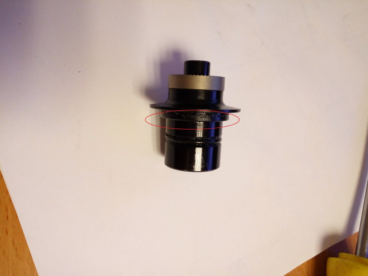

Добрый день!
Имеется передняя втулка hope pro 2 под 20 ось. Хочется переделать под эксцентрик, но есть проблема: стандартные хоповые адаптеры с двадцатой оси на QR встают, но тогда вся эта конструкция не помещается в вилку (там 110 стандарт, по-моему).
Сами втулки старые года так 2011-2013.
Вот вопрос: есть ли адаптеры под старые хоповские втулки? Ну или какие есть варианты переделки под QR.
Вот какой адаптер пробовал http://www.mag-russia.ru/p-pro2_evop...ulki.htm#tab-2
Вот втулка.

варианты:
- ты не снял адаптеры под ось и запихал QR прям в них.
- ты не вставил их до конца.
Для хопа Pro2 все передние адаптеры одинаковые. Вне зависимости от того, старый хоп это, Evo или Pro4.
Задние отличаются у Evo и неEvo.

Ну как бы там чувак из mag-russia вставлял. Но правда с одной стороны действительно было ощущение, что адаптер не до конца встал. Ну там сама втулка шире вроде чем эво. Но может я и не прав.
Адаптер под 20 снимал собственноручно

корпус у втулок один, адаптеры задают ширину
если 20, то ширина 110
если QR или 15, то ширина 100

Ещё раз: передние втулки Hope Pro 2 и Pro 2 Evo имеют одинаковые адаптеры. Задние - разные.

Я ставил в pro2evo адаптеры под QR, снимая адаптеры под 20мм ось-все отлично вставало, ты что то неправильно делаешь раз у тебя не влезает.

их до щелчка вставлять надо

Втулка, как и говорил, очень старая и стандарт там старый.
Адаптеры придется точить. На фото можно заметить, что адаптер слегка выпирает - это из-за выступа на нем. В 110 стандарт не встает - шире на миллиметров 5. Если сточить выступы на адаптерах, то как раз должно все встать и адаптеры утопятся во втулку как на старом стандарте.

это потому что Про2 выглядит вот так http://static.jensonusa.com/images/D...8/HU260B00.jpg
а у тебя на фотках Hope Bulb http://www.retrobike.co.uk/forum/dow....php?id=232886
http://www.retrobike.co.uk/forum/dow....php?id=232887
другие подводы от "тела" втулки к фланцам и гораздо более широкие места крепления винтов ротора. Соответственно, и адаптеры от Про2 могут не подходить к Бульбам
