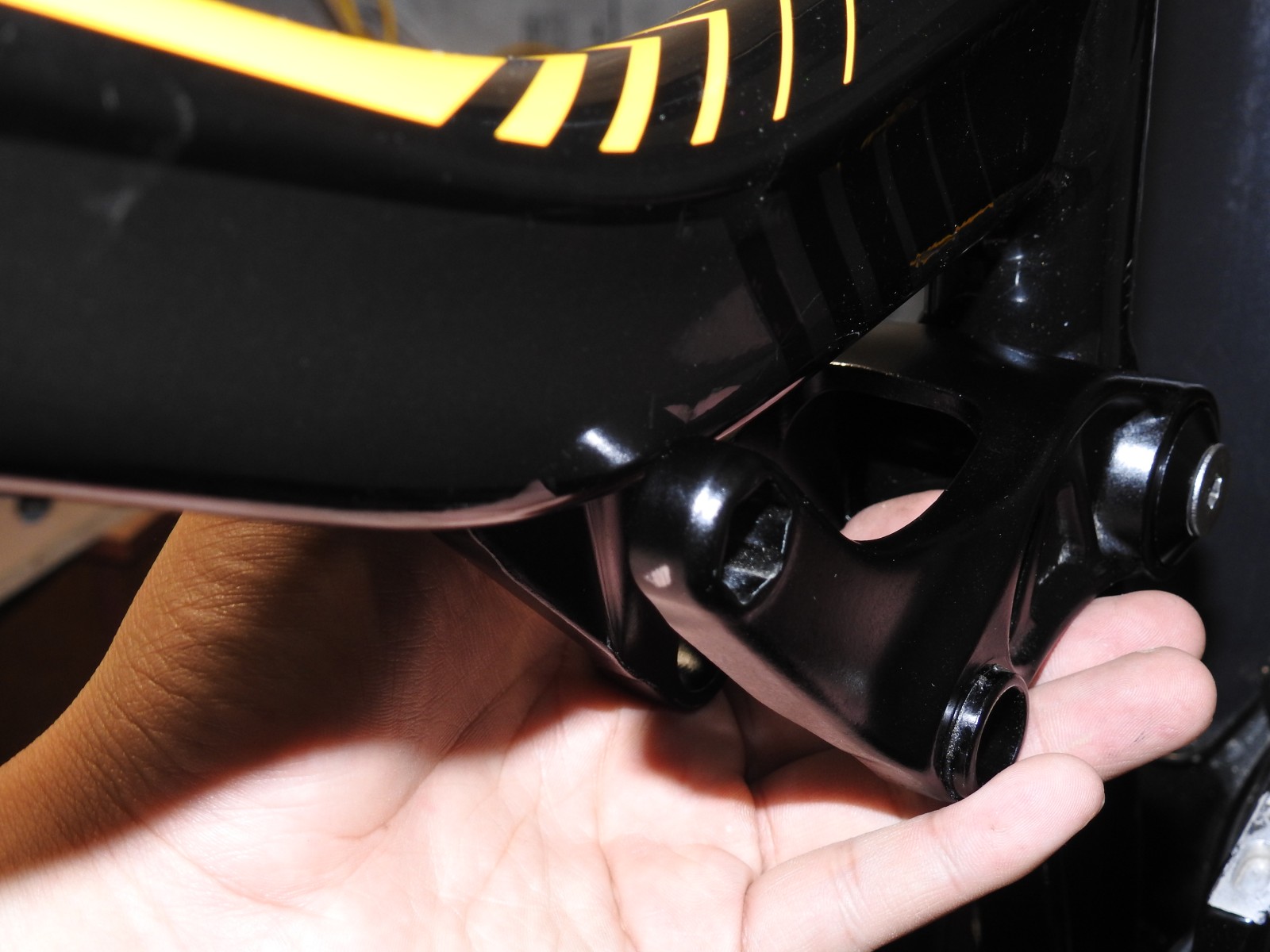

Господа!
Чем аукнется использование кривой рамы?
Линки с трудом входят в пазы.
Амморт в итоге стоит криво к ушкам на раме. Вставляется с усилием, по ощущениям получается изгиб на штоке амморта.
Работает вроде все это в сборе нормально, но не факт.

Че за рама?

Скальп 14. А какая разница? Имхо никакая рама не должна быть такой.

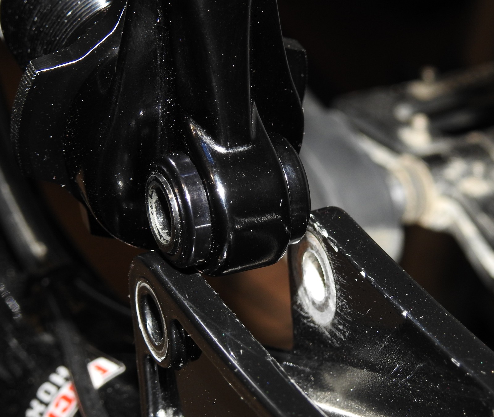

нету другого. Да тут видно что место крепления главного линка криво отлито. Справа зазор, слева упирается в раму.

Тут варианта два:
1. кривая рама
2. кривой амморт
В обоих случаях реально измерить соосность ответных посадочных мест. После выяснения кривого элемента либо писать производителю рамы, либо мутить с аммортом - править втулки там, или менять амморт...

Рама кривая, аморт умрет за год, из-за неравномерной нагрузки на штоке, подшипники тож умрут, долбить гарантийку надо по полной
