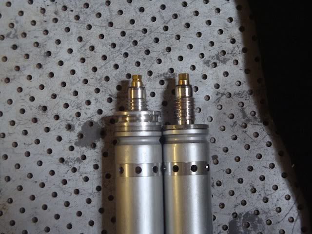

Пасаны, у кого рц3 от шестерок под рукой, измерьте, плиз, общую длину картриджа. Мой не даёт 180 хода, где-то 155 получается, не вкурю, в чем дело. От 55 топкеп же другой, на этом картридже никаких следов укорачивания не видно, его, вроде как не меняли, но он почему-то не растягивается до 180.

По линейке на фото видно, что рабочая часть штока выдвинута на:
27 - 4,5 = 22,5 см
Так же, по цифрам линейки, отминусовав на глаз длину поршня и компрессионную часть картриджа (которая частично выше отверстий, что в нижней его части), можно прикинуть, что на ход поршня остаётся около 20 см.
Что соответствует картриджу для Шестёрок.

Приложить линейку к вилке и я могу, это не поможет. хочется удостоверьться в догадке, что картридж стоит от пятерок. Для этого нужно измерить и сравнить мой картридж и картридж от 66 или 55. 55 у меня есть, но не рц3. Шестерки рц3 тиай есть у друга, но я ему её уже недавно перебирал, заменив травящий оринг крутилки отскока, сейчас лезть в неё нет смысла, но, как крайний вариант, придётся разбирать её. На дерте же хочется найти человека, кто будет обслуживать свои 66рц3 или 55рц3 и параллельно сможет произвести необходимые мне замеры.

180 мм и "где то 155 мм " - это совсем не 3 см разницы.
А на картинке слева - это как раз рц3 картридж, с проставкой. Без нее - старый рц2. Я их так нагуглил.

Вот ещё по какому поводу хотел проконсультироваться. Если мне выточат на нижнее крепление рц3 картриджа удлинитель, норм будет? Удлинитель будет накручиваться на низ картриджа вместо гайки, он уже пройдёт через отверстие в штанах, а на него гайку. Пропадёт внешняя регулировка компрессии, но мне она не особо нужна, если честно, там же ещё 3 ниппеля останется. Или кг/ам?

нормально, только надо еще делать запас по ходу около 10мм. Тоесть, с учетом того, чтоб ход картриджа в этой вилке был 190.
Ну и я бы посоветовал, оставить возможность регулировать компрессию, хотя бы отверткой
